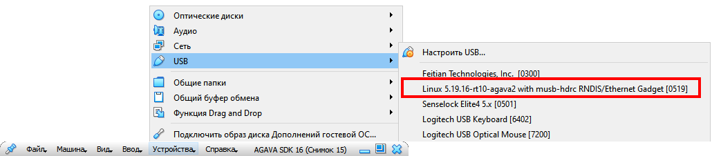

        Здравствуйте. Откройте панель управления VirtualBox, нажмите "Устройства" - "USB" - "Linux 5.19.16...". После этого напротив него появится галочка. Далее нужно немного подождать и связь с контроллером должна появиться.
          Это я догадался сделать. Галочка стоит, но соединения нет. Может это именно на Windows 10 основной ОС проблема?
