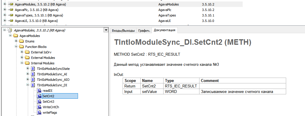

      нет таких методов, подскажите как добавить
        Обратите внимание, на версию библиотеки AgavaModules , на скриншоте выше. У Вас установлена версия 3.5.14.10. Вам нужно скачать последнюю версию SDK c сайта http://files.kb-agava.ru/s/TKHe5cW7DJfxQsd и установить. 3.5.14.10 версии биб-к использовать не рекомендуется, т.к они предназначались для runtime codesys 3.5.14.10. Сейчас на всех ПЛК AGAVA runtime codesys 3.5.10.0.

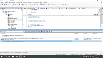

          сменил библиотеки методы появились только у блока DI и то выдают ошибку

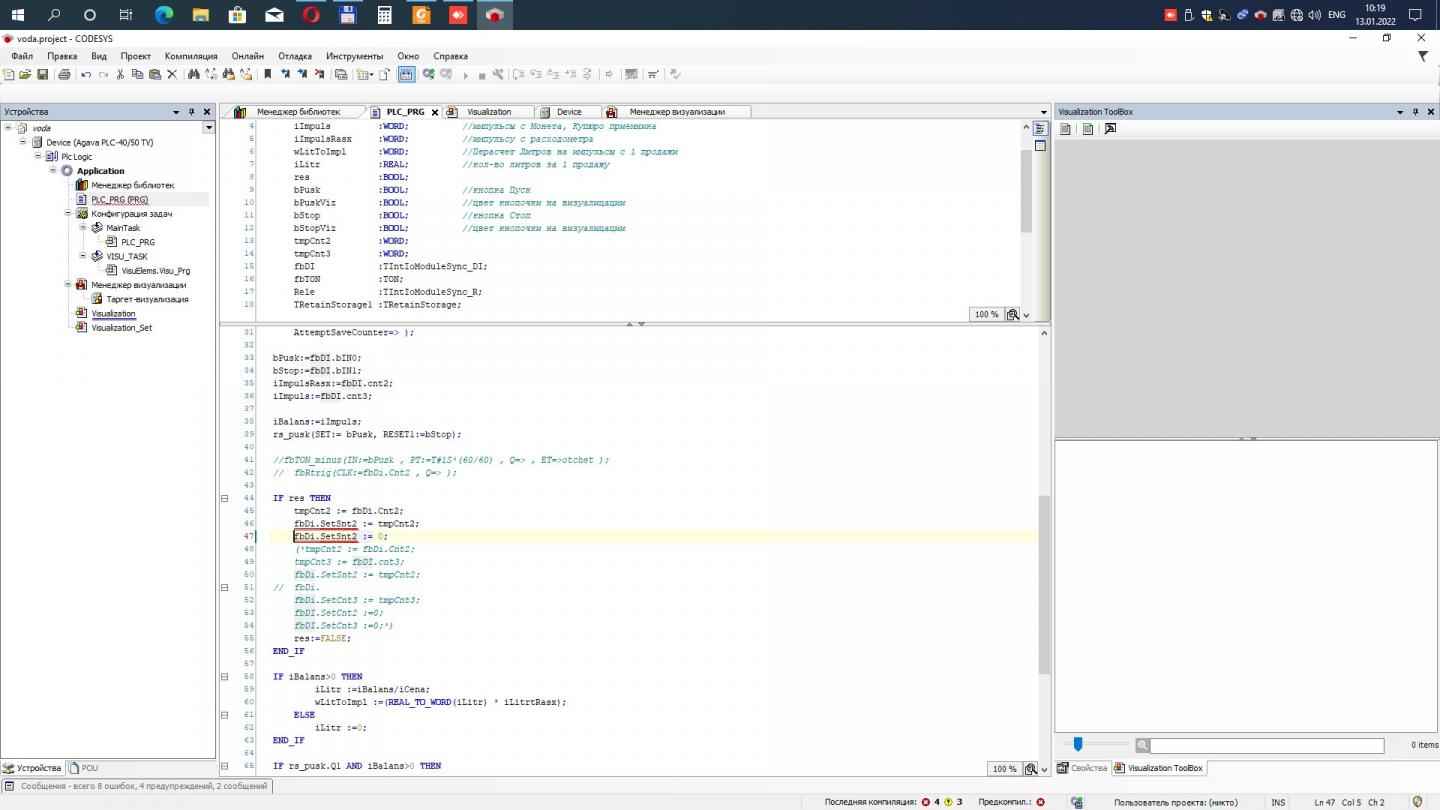

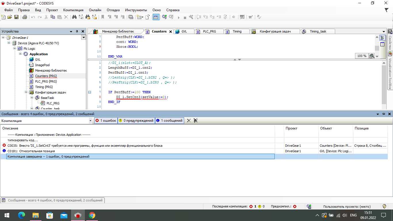

                Здравствуйте. У меня такая же проблема-не сбрасывается значение счетного канала при использовании методов, описанных для субмодуля DI. Использую актуальные библиотеки для runtime codesys 3.5.14.10. При использовании метода setValue компилятор выдает ошибку. Пытался сбросить счетчик, по приведенному Вами, Андрей, примеру. Счетчик не сбрасывается. Нажмите на изображение для увеличения.

                  Добрый день. Вам нужно скачать последнюю версию SDK c сайта http://files.kb-agava.ru/s/TKHe5cW7DJfxQsd и установить. 3.5.14.10 версии биб-к использовать не рекомендуется, т.к они предназначались для runtime codesys 3.5.14.10. Сейчас на всех ПЛК AGAVA runtime codesys 3.5.10.0.
                  Методы SetCnt2 и SetCnt3 использовать не получиться, для переустановки значения счетного канала есть входы
                  Di.SetSnt2 и Di.SetSnt2.
                  Значение в счётчиках каналов переписывается по изменению, например, Вы получили на счетном канале 100 импульсов. Хотите сбросить значение в 0. Это можно сделать вот так:
                  if res then
                  tmpCnt2 := fbDi.Cnt2;
                  fbDi.SetSnt2 := tmpCnt2;
                  fbDi.SetSnt2 := 0;
                  res := false;
                  end__if
                  В таком случае значение в счетном регистре перепишется в 0.
                  Значение на счетном входе меняется по изменению входного значения, поэтому если при каждой записи счетного входа необходимо его переписывать в значение отличное от 0, а затем писать 0.
