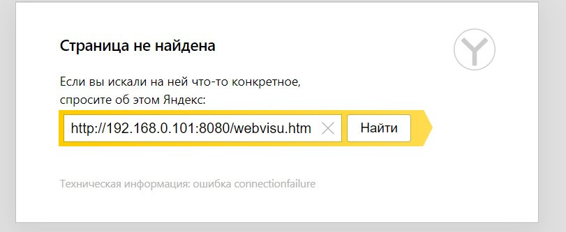

При проверке WEB визуализации работает только при подключении через виртуальный ethernet usb. При подключении кабеля от субмодуль интерфейсов 232/ETH к ПК или роутеру не получается подключить web визуализацию. Помогите, пожалуйста, решить проблему. Может нужно сделать настройку Ethernet в Codesys 3.5&
ПЛК40 Web Визуализация
Убедитесь что Вы в ПЛК задали статический сетевой IP адрес, по умолчанию в ПЛК динамический адрес. Далее убедитесь что ПЛК , когда подключен к ротеру находится в той же подсети что и роутер. Затем проверьте снова. Если через USB веб визу работает корректно, значит проблема в сетевых настройках прибора.Сообщение от Антон Посмотреть сообщениеПри проверке WEB визуализации работает только при подключении через виртуальный ethernet usb. При подключении кабеля от субмодуль интерфейсов 232/ETH к ПК или роутеру не получается подключить web визуализацию. Помогите, пожалуйста, решить проблему. Может нужно сделать настройку Ethernet в Codesys 3.5&
В среде Codesys ничего настраивать не нужно, интерфейсы работают в ПЛК автоматически, после добавления модуля в корзину ПЛК. Требуется лишь настроить сетевой адрес ПЛК через системную утилиту.Сообщение от Антон Посмотреть сообщениеСпасибо за ответ. А в среде Codesys, не нужно никак подключать плату расширения Ethernet?
Если ПК будет иметь IP адрес из той же подсети, что и ПЛК , то работать будет. В таком случае нужно настроить IP адрес на ПК, затем настроить статический адрес на ПЛК через системную утилиту. Например на ПК задаете адрес 192.168.0.1, на ПЛК задаете 192.168.0.2. Далее подключаете напрямую патчкордом ПК и ПЛК и проверяете веб визу.Сообщение от Антон Посмотреть сообщениеА если напрямую подключиться к ПК без роутера , будет ли работать web визуализация?
