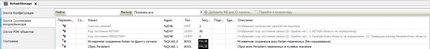

Здравствуйте! В новой версии ПЛК60 не сохраняются переменные в энергонезависимой памяти, хотя счетчик записи идет, ошибки у Persistent нет, а у Retain ошибка 50 (но не понятно где можно найти описание).
Не сохраняются Persistent переменные
Добрый день ,если у Вас новая ревизия ПЛК60, то Вам нужно ознакомиться с этой темой. Обновление библиотекСообщение от Ефим Посмотреть сообщениеЗдравствуйте! В новой версии ПЛК60 не сохраняются переменные в энергонезависимой памяти, хотя счетчик записи идет, ошибки у Persistent нет, а у Retain ошибка 50 (но не понятно где можно найти описание).
