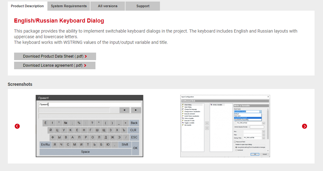

      Как для ввода текста использовать русскоязычную сенсорную клавиатуру? Где ее взять?
        Сообщение от Олег Посмотреть сообщение
        Здравствуйте, для использования русскоязычной клавиатуры, установите в среду разработки дополнительный пакет прикрепленный во вложении
