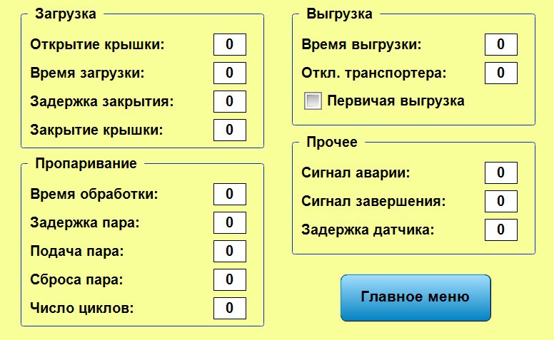

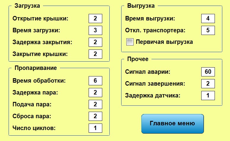

    Здравствуйте.
    На некоторых ПЛК-40 плохо работает функциональный блок TRetainStorage. В программе есть раздел c предопределенными переменными:
    VAR_GLOBAL RETAIN
    Open_Cap : BYTE := 2;
    Zagr : BYTE := 3;
    END_VAR
    После загрузки программы, при подключенном ПЛК к ПК, подав команду "Старт", можно наблюдать экран настроек с загруженными параметрами.
    Нажмите на изображение для увеличения.*  Название:	Retain1.jpg* Просмотров:	1* Размер:	88.7 Кб* ID:	185
    После отключения ПЛК от ПК и перезагрузки ПЛК все переменные обнуляются. Вернее значения просто не сохраняются.
    Нажмите на изображение для увеличения.*  Название:	Retain2.jpg* Просмотров:	1* Размер:	88.6 Кб* ID:	186

      Сообщение от Юрий Посмотреть сообщение
      Здравствуйте.
      VAR_GLOBAL RETAIN
      Zagr : BYTE := 3;
      END_VAR

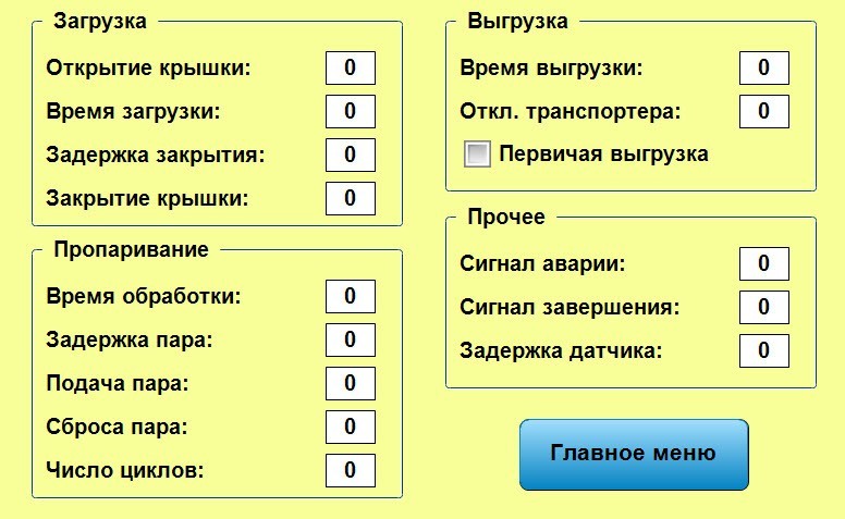

        Блок TRetainStorage вызывается в отдельной задаче. Время цикла задачи и период сохранения пробовал разное, сейчас время цикла задачи стоит 500 ms.
        Нажмите на изображение для увеличения.*  Название:	Retain1.jpg* Просмотров:	1* Размер:	17.0 Кб* ID:	191
        Обнаружилась следующая особенность. После загрузки программы, нажимаю "Старт", изменяю любой параметр, счетчик записей сразу показывает 1. После этого контроллер можно выключить, все параметры сохраняются.
        Что такое пути сохранения для файла Retain и как их проверить не знаю.

              Приоритет задачи ставил 0, 1, 2. Переменные в программе никак не меняются. Если загрузить программу и сразу нажать "Старт", переменные имеют заданные значения. Это видно из первой картинки. Просто запись не происходит, можно ждать сколько угодно.
              Нажмите на изображение для увеличения.   Название:	Retain3.jpg  Просмотров:	1  Размер:	22.5 Кб  ID:	195
              Если изменить любой параметр, то произойдет запись.
