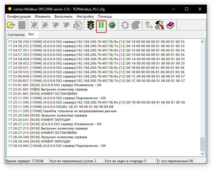

      Да, тут действительно маловат таймер и при физическом разрыве линии связь восстанавливается, но вот если в Lectus остановить и снова запустить работу, то программа виснет намертво... видимо пытается наладить связь по старой сессии, в этом случае можно как-то перезапустить коннект?

          В таком случае мне тогда нужен OPC сервер от Lectus , чтобы зафиксировать данное поведение, я проверил через Modbus Slave, устройство ПК, данной проблемы не наблюдается ни при обрыве соединения, ни при закрытии.
            Я еще потестировал эту связку передачи данных и заметил что зависание происходит после отключения в Lectus "опроса", выделенная кнопка на скрине ранее, а точнее сам сервер продолжает работать и принимает пакет данных от контроллер, но из-за выключенного опросника сам не отвечает. В свою очередь ПЛК продолжает ждать ответа и никак не обращает внимания на свой тайм-аут, ну и таким образом не отпускает задачу... Если в Lectus возобновить "опрос", то он просто ожидает от подключенного устройства очередной запрос, так и стоят молча глядя друг на друга.
            Однако обнаружил занимательный момент - если во время такого зависания тупо закрыть Lectus и открыть снова, ну и запустить работу, то и ПЛК отвисает, отображает накрученный таймаут и как ни в чем не бывало продолжат передавать данные.

              "Соединение" - это TCP/IP соединение. Вы его не разрываете, т.е. на обеих сторонах сокеты работают нормально. В вашем примере вы лишь задерживаете ответ и метод MakeRequest() честно его ожидает. Если ответ задерживается, то modbus сервер должен вернуть состояние Busy.
              Причина, по которой метод не отдаёт управление в том, что он реализован на синхронной функции чтения сокета стандартной библиотеки. В отличие от более сложной реализации чтения в ModbusTCPSlave, которая основана на функции select. Необходимо доработать метод MakeRequest(), используя алгоритм из ModbusTCPSlave(), чтобы покрыть такой вариант поведения.
