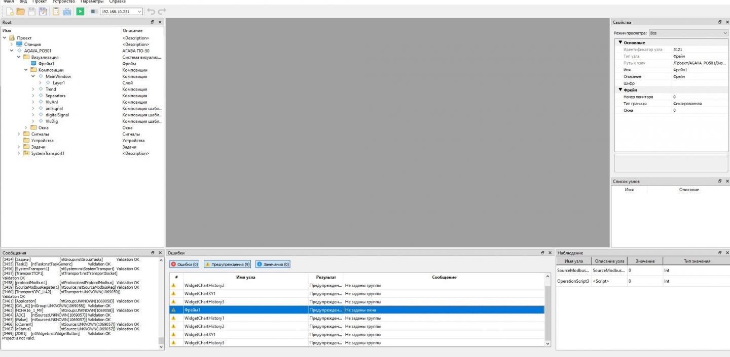

      Ошибок нет. Есть предупреждения с трендами. Не привязаны к ним значения. RTU процесс постоянно дублируется. По 5-6 окон.Нажмите на изображение для увеличения.
