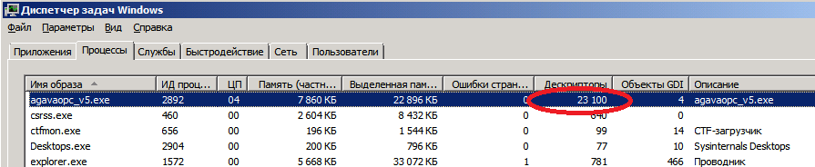

              Высланная вами версия выставляет верный тип переменных (вещественный), но имеет две проблемы.
              1. Утечка дескрипторов.
              . Число постоянно нарастает, примерно по 20-30 дескрипторов в секунду.

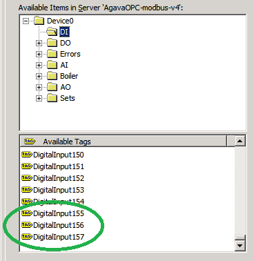

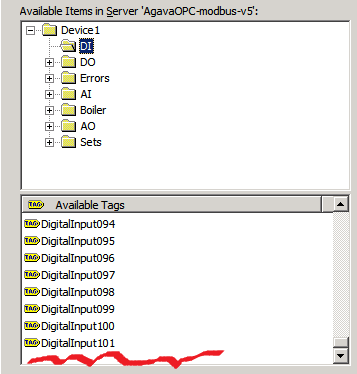

              2. Почему-то видны не все переменные.
              В четвёртой версии были доступны переменные
              В частности DigitalInput155 и DigitalInput157 - сигнализирующие о превышение допустимого уровня загазованности CO и CH4 соответственно.
              • #8
                Используйте версию 5.0.3.4457 - выложена на странице http://www.kb-agava.ru/programmnoe-o...ava_opc_modbus
                Первоначально при запуске сервера теги создаются с типом VT_UI2, при установлении связи тип устанавливается в VT_R8.

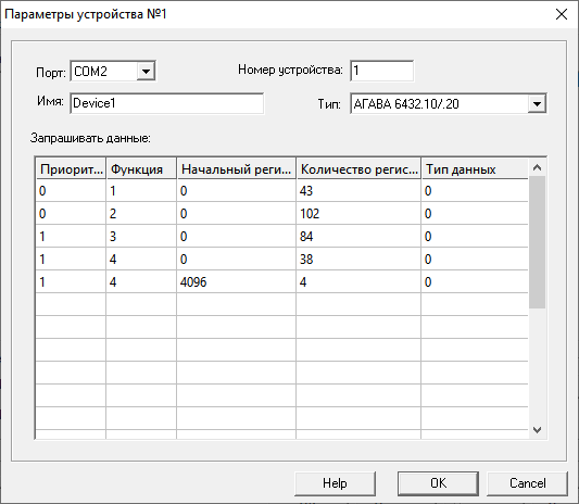

                По поводу отсутствующих тегов - обратите внимание на окно настроек устройства в вашей конфигурации:
                Нажмите на изображение для увеличения.   Название:	устройства.png  Просмотров:	0  Размер:	10.4 Кб  ID:	373
                Число 102 задает количество тегов дискретных входов (0-101).
                Также желательно установить в ОРС клиенте синхронный режим опроса тегов.

                  Настройки устройства - это интересно. А не подскажете ли, как можно понять какая строчка настроек какой группе (DI, AI, AO, Errors и т.д.) соответствует?
                  И, кстати, колонка "Тип данных" - это не то ли самое, что мне нужно? 0 - VT_UI2, а другие значения что означают?

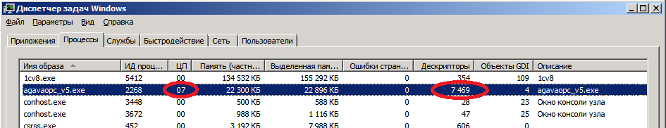

                    • #11
                      Но через некоторое время, что-то снова пошло не так:
                      Дескрипторы снова утекают.
                      А как известно, их максимальное количество в Windows ограничено.
                        DO - строка 1
                        DI - строка 2
                        AI - строка 4
                        AO - строка 5
                        значения в строке 3 менять не стоит.
                        Тип данных "0" - автоматический, соответствующий типу устройства.

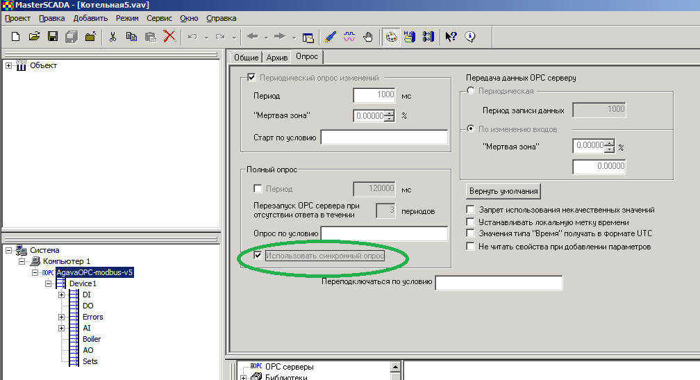

                        • #13
                          Поставил галочку здесь:
                          Не помогло. Дескрипторы утекают.
