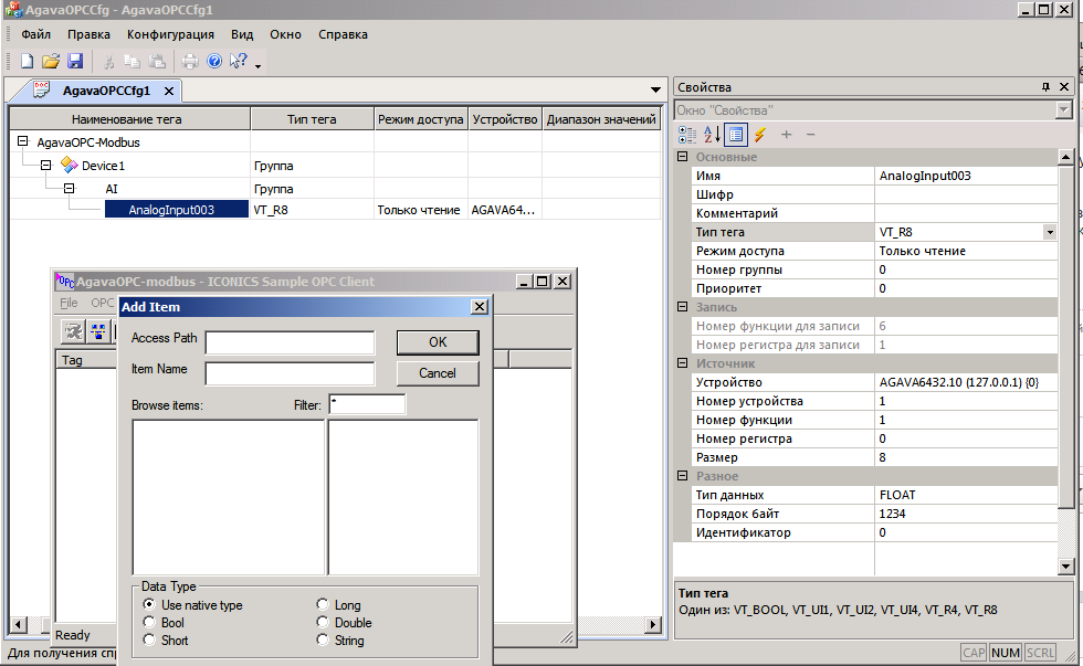

      • #18

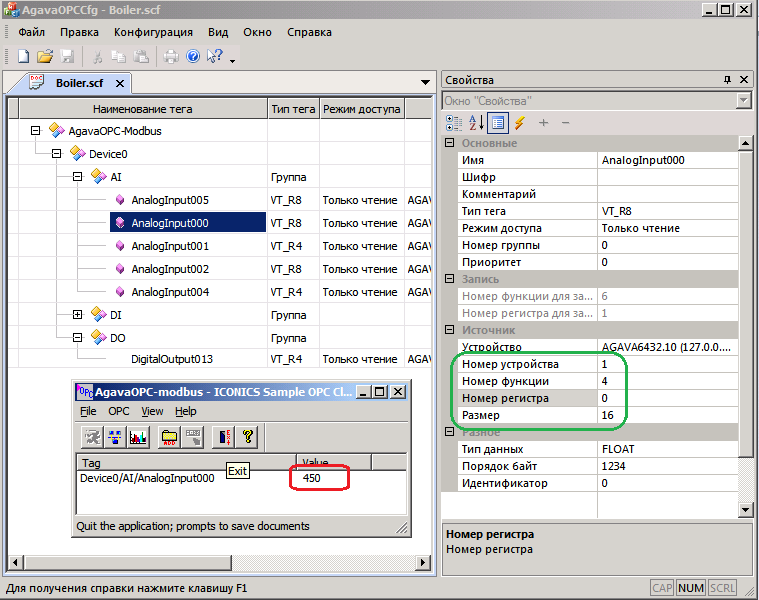

        Я уже согласен вручную настроить 6-ю версию. Потому что ОЧЕНЬ нужно поставить SP1 для Windows7.
        Но совершенно непоноятно как это сделать.
        Я попробовал добавить две группы и один тег:
        Сохранил scf-файл, сделал конфигурацию активной.
        Но при запуске клиента и после успешного подключения к OPC-серверу 6-й версии, не видно ни одной группы и ни одного тега.
        Как мне быть?
        Я бы вас не доставал, но мне больше не у кого спросить.
        • #19
          Скорее всего вы все-таки не установили созданную конфигурацию активной, чтобы сервер загружал ее при старте. В документе "Быстрый старт", доступном на для загрузки по ссылке ниже, это описано в разделе 2.6.
          https://www.kb-agava.ru/programmnoe-...ava_opc_modbus
          Последний раз редактировалось Таушканов Константин; 14-04-2021, 03:08 PM.

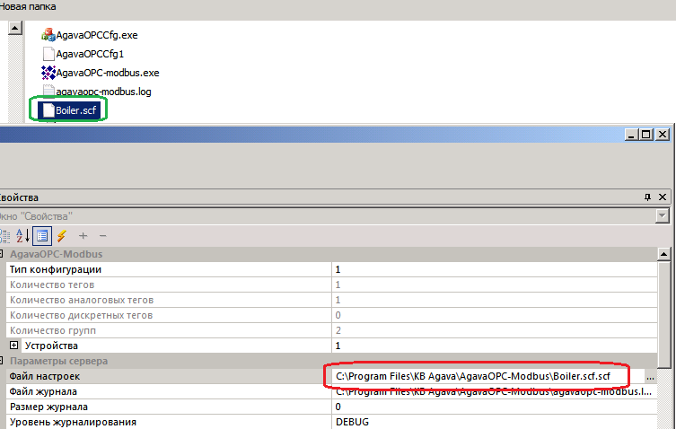

            Ваш вывод почти верен.
            Правда виноват в этом не я. А ошибка в конфигураторе.
            Если создать scf-файл и прописать путь к нему:
Название:	путь - не работает.png
            То ни конфигуратор, ни OPC-сервер, его действительно не видят!

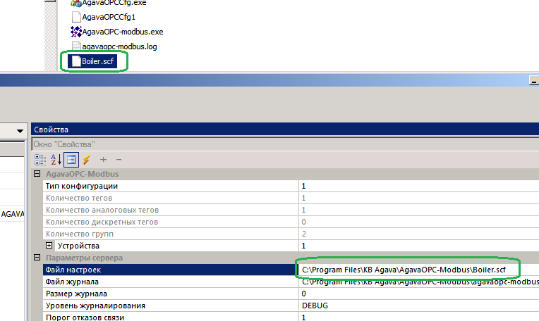

            А вот если добавить в конце ЕЩЁ одно расширение scf:
Название:	путь - работает.png
            То, ВНЕЗАПНО, ваше программное обеспечение начинает опознавать файл конфигурации, несмотря на неверный путь.
            Это конечно.... Мдааа....
            Ребят, ну тщательнее как-то нужно.
            Да и вообще, файл конфигурации в бинарном формате... В 2021 году...
            Сделайте уж его текстовым. JSON или TOML. И к конфигуратору вообще вопросов не будет. Можно будет руками редактировать.

                Уважаемый sacred! Вопросы и проблемы, которые вы описываете, меня мягко говоря озадачивают. Мы за много лет использования всех версий серверов ни разу не сталкивались с подобным.
                Особенно момент с именованием файла конфигурации.Но тут дело скорее всего в настройках безопасности Windows. Эта ОС очень не любит, когда пользовательские файлы размещаются на системном диске, особенно когда файлы размещают в Program Files. Переместите вашу конфигурацию в другую папку, например в корень C:, то же касается и файла журнала.

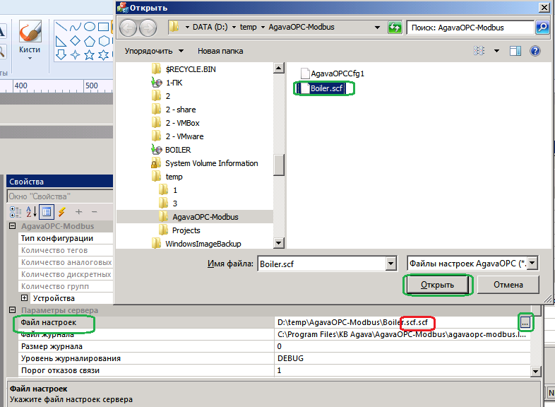

                    Я рад, что вас заинтересовала эта проблема. Я напишу вам как её легко воспроизвести.
                    1. Создать файл с расширением scf.
                    2. В правой панели программы AgavaOPCCfg.exe, идущей в комплекте 6-й версией AgavaOPC-modbus.exe
                    в строке "файл настроек" нажать кнопку с многоточием и выбрать созданный в п.1 файл. Нажать "Открыть"
                    3. Видим, что программа AgavaOPCCfg.exe прописала путь к файлу с лишним вторым расширением:
                    Нажмите на изображение для увеличения.   Название:	расширение.png  Просмотров:	0  Размер:	63.9 Кб  ID:	735
                    Путь к папке с программой никакого значения, конечно не имеет. Этот баг воспроизводится в любой папке.
                    Надеюсь теперь ваш софт станет ещё лучше!

                      • #26
                        Огромное спасибо, Константин!
                        Почти всё получилось, осталась пара вопросов.

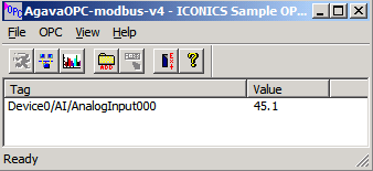

                        1. Почему-то все значения переменных умножены на 10.
                        Вот как в в сервере 4-й версии:
                        А вот как в 6-й:
                        Можно ли это как-то исправить?

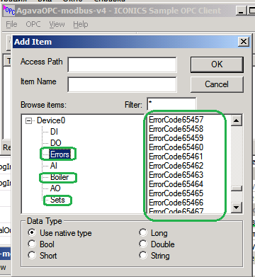

                        2. В сервере 4-й версии были такие группы переменных как Sets, Boiler, Errors:
                        Некоторые из них используются в нашей SCADA-схеме. Вопрос: как их найти среди тех четырёх групп переменных в 6-й версии сервера?
                        • #27
                          Сообщение от sacred Посмотреть сообщение
                          Для каждого тега можно добавить т.н. "коррекции" - корректирующие операции, позволяющие изменить значение тега после его первичного получения от устройства. На вашем снимке окна конфигуратора, в верхней части окна "Свойства" есть кнопочка с желтой молнией. Нажмите ее. Там можно будет добавить коррекции.
                          Конкретно в этом случае вам нужно добавить коррекцию "умножение" с параметром 0.1. Кстати, это описано в быстром старте, в разделе 2.5.
                            Группа тегов "Sets" - уставки, читаются с контроллера третьей функцией, начинаются с 50-го регистра.
                            Группа тегов "Boiler" - общие параметры контроллера, читаются с контроллера третьей функцией, 0...47 регистры.
                            Группа тегов "Errors" - дискретные теги, представляющие коды аварий и предупреждений в соответствующих стеках.
