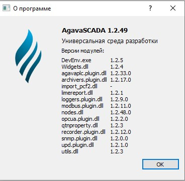

                      Видимо разница в версиях. Нажмите на изображение для увеличения.

                        Дело не в вресии, установил версию 1.2.55 изменений не произошло.
