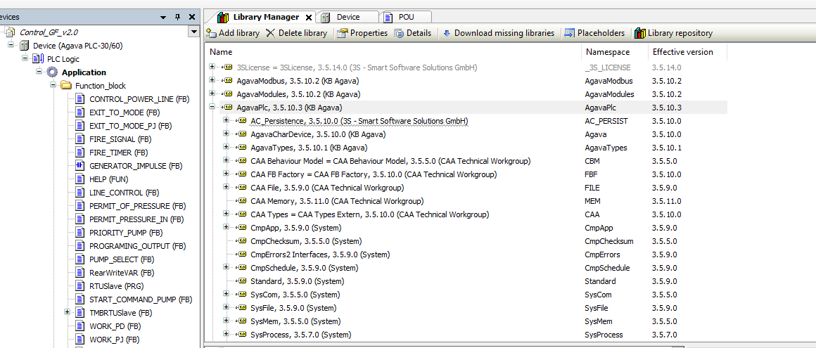

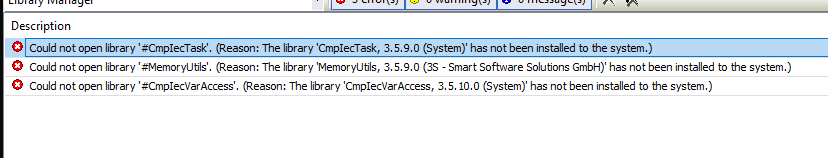

    Здравствуйте, для работы с Retain переменными на ПЛК60 хочу добавить функциональный блок TRetainStorage из библиотеки AgavaPlc, но при добавлении библиотеки компиляция выдает ошибки. В чем может быть причина. Связано ли это с блокировкой 3s для российских пользователей и отобразится ли блокировка на дальнейшей работе Codesys на ПЛК АГАВА? Заранее благодарен
  • #2
    Добрый день. В Менеджере библиотек нажмите Download missing libraries.
    По блокировке дальнейшей работы Codesys на ПЛК АГАВА пока информации нет, всё должно работать.
