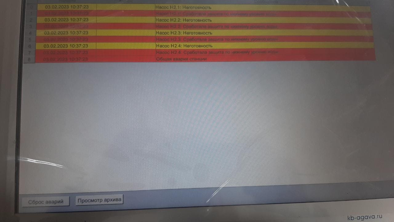

АГАВА ПЛК-50, CodeSys 3.5 14.40

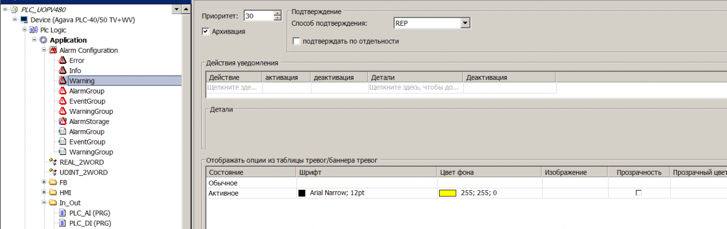

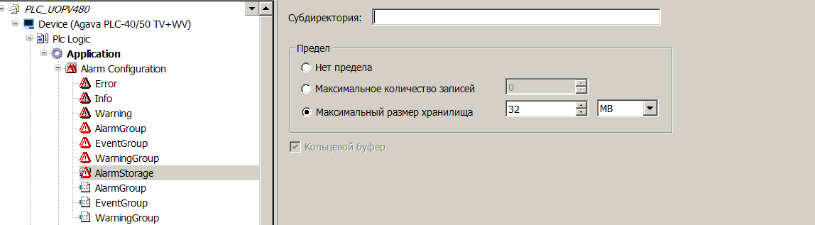

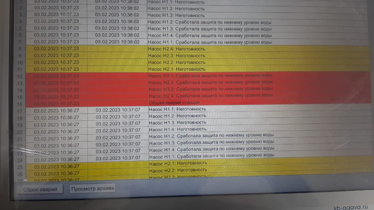

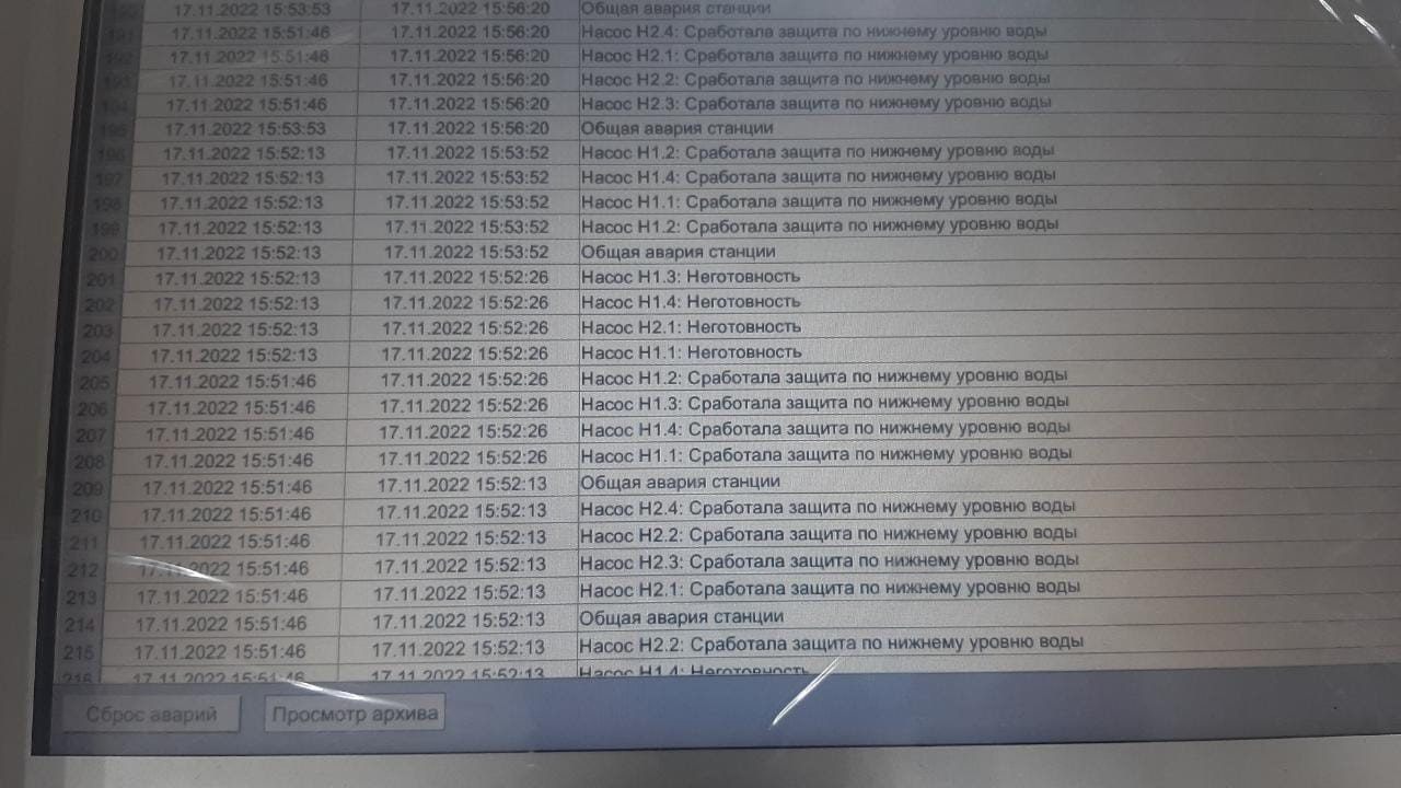

Наблюдается следующая проблема: после 10-20 минут работы из проекта исчезает архив сообщений и больше не доступен для просмотра.
После перезагрузки панели архив появляется и также исчезает.
Пытался лечить: Подключился через терминал PuTTY по IP 192.168.7.1. Далее ввел "root" и команду перезагрузки среды CodeSys "systemctl restart codesys". После восстановления работы архив все равно исчезает через 10-20 минут.
P.S. Исчезает архив означает, что он не доступен для просмотра (экран пустой), но физически он остается на карте памяти.
