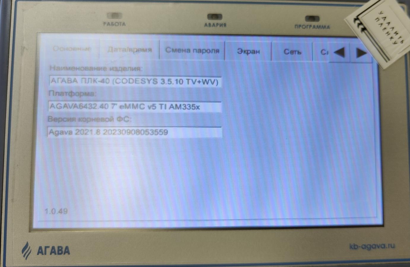

    Здравствуйте! В этом месяце приобрели ПЛК-40.07.W. Версии ПО на фото. Используется версия Codesys 3.5.14 Patch 4. При добавлении библиотеки AgavaLibraries.3.5.10.16.package появляется ошибка: Невозможно открыть библиотеку 'AgavaModules, 3.5.10.6 (KB Agava)'. (Причина: Библиотека 'AgavaModules, 3.5.10.6 (KB Agava)' не установлена в системе (на фото2), однако при компиляции проекта ошибок нет (компилятор 3.5.14.10, визуализация 3.5 sp14 patch 3). В ПЛК установлен статический IP адрес и подключен на прямую к ПК, с помощью чего и происходит загрузка проекта. После загрузки таргет визуализация работает, а вот веб не подключается. При вводе в браузере "адрес":8080 появляется белая страница и загрузка прекращается. Утилита nmap говорит что порт 8080 открыт. Подскажите пожалуйста, как можно решить данную проблему?
