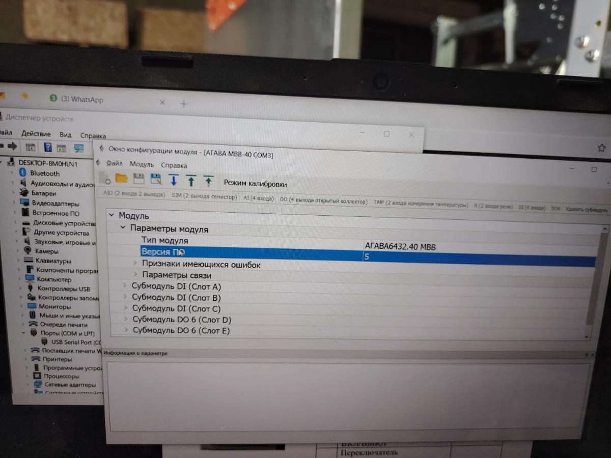

Добрый день, обновить биб-ку AgavaModules, в TExtIoModuleSync_DI появятся методы resetCnt2() и resetCnt3() по вызову которых будет выполнен сброс счетчика. Какая версия ПО в МВВ40? Версию можно увидеть если подключиться к мвв40 через конфигуратор МВВ. В более старых версиях эти методы не будут выполнять сброс счетчиков.

Сообщение от Егор Посмотреть сообщение
Метод сбрасывает значение счетчика,затем возвращает обратно
