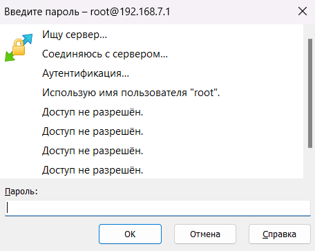

    При попытке подключиться к ПЛК-40 по SFTP через WinSCP пишет, что доступ не разрешен. Поле пароля оставляю пустым. Как подключиться?
  • Выбрано как ответ пользователем hotnot 14-08-2024, 07:18 AM.
    Официальная документация в части паролей была откорректирована некоторое время назад. Все выпускаемые в данный момент приборы для предотвращения непреднамеренной порчи системного ПО не позволяют выполнять подключение по SSH/SFTP без пароля.
    Замена логотипа возможна, но (возможно пока) не является штатной функцией прибора.
    По деталям ответил в личку.

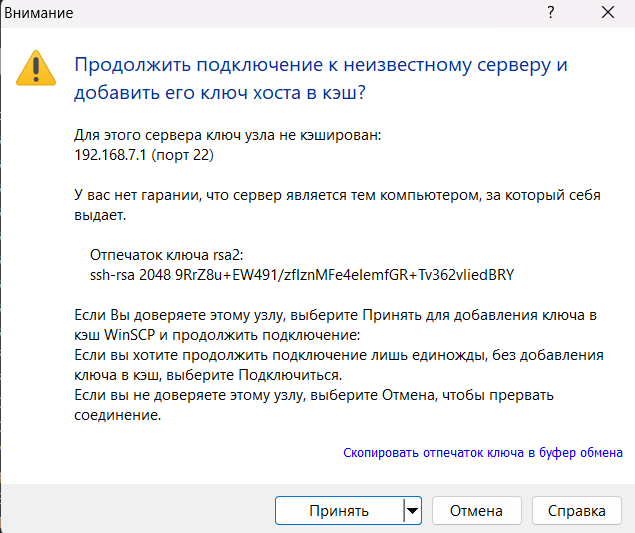

      Так же выбивает такое
        Добрый день!
        Доступ к файловой системе в ПЛК и панелях оператора с прошивкой версии Agava 2023.04 и новее
        заблокирован намеренно для защиты системного программного обеспечения от случайной порчи.
        Все необходимые операции Вы можете выполнять с помощью среды разработки.
          Сообщение от Кириенко Игорь Посмотреть сообщение
          Добрый день!
          Как тогда поменять лого при запуске? И в официальной документации такой способ подключения является корректным и указано, что пароля быть не должно.
              Сообщение от hotnot Посмотреть сообщение
              Это нормально, хост запрашивает подтверждение на согласование ключей.
