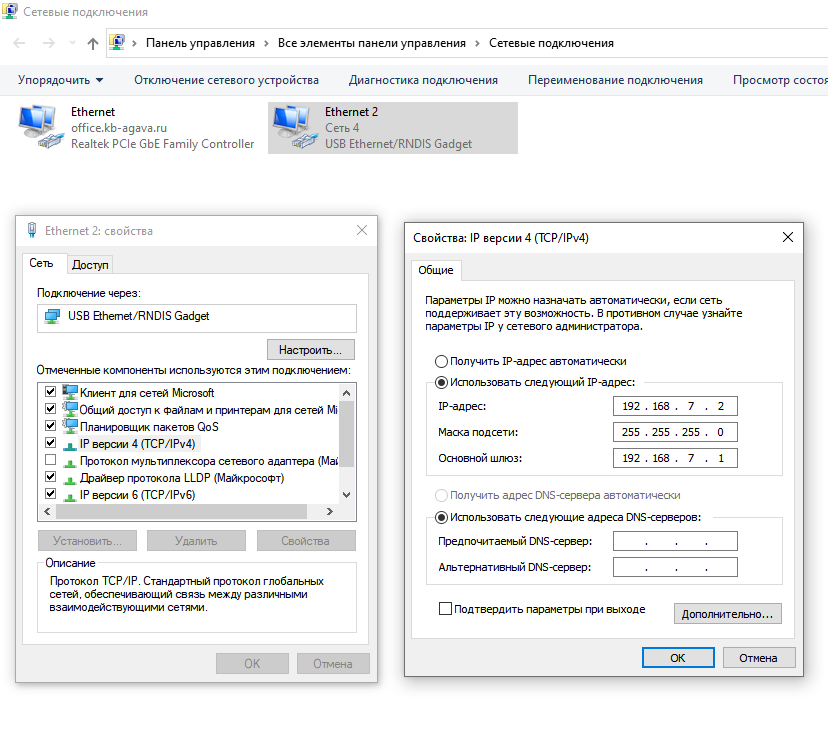

    Добрый день. Для настройки IP-соединения рекомендуется подключить ПЛК-70 к ПК через кабель USB, установив драйвера USB RNDIS. Веб-утилита будет доступна по адресу 192.168.7.1. Подскажите пожалуйста, ПЛК-70 подключаете через коммутатор в сеть, или напрямую патч-кордом к ПК? IP-адрес у ПЛК-70 задан статический или DHCP? "Меню контроллера" - имеется ввиду веб-утилита? Если ПЛК-40 не подключается по USB, можно настроить сетевое подключение, как на скриншоте во вложении.
