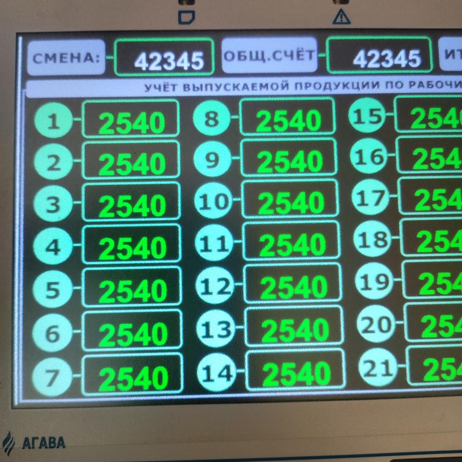

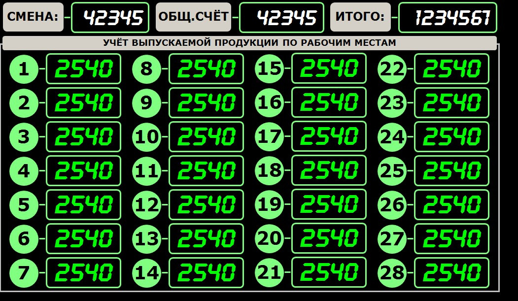

    Здравствуйте . Есть ли возможность использовать этот шрифт для визуализации. У меня в системе установлен этот шрифт, но при отображении на ПЛК, он выводится ,как обычный.
    Можно его вст авить в проект?
    Последний раз редактировалось Антон; 26-01-2025, 08:25 AM.
    Как пользователь скажу, что нужный вам шрифт читается хуже (тяжелее) чем тот, который отображается на ПЛК взамен. Да, выглядит экзотично, но основную функцию выполняет хуже.
    Для использования шрифта нужно файл шрифта разместить в файловой системе ПЛК.
      Спасибо, а в какой папке?
