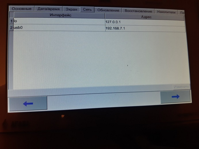

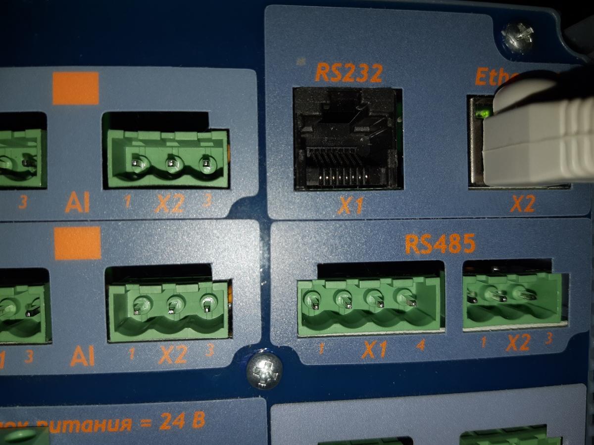

              Есть агава ПЛК-40, модуль эзера, (в д слоте) девайс его упорно не видит. Нет ни настроек ни коннекта, что где и как можно посмотреть и настроить???
              Патчкорд исправен, тестером уже дважды звонил, плату перетыкал, IP сканером искал. Но судя по внутреннему состоянию плату eth0 он не видит.

                По умолчанию интерфейс ethernet ПЛК настроен на получение IP от DHCP сервера. Либо запустите DHCP сервер, либо настройте IP для интерфейса вручную, прописав его в файле /etc/systemd/network/eth-10.network, например:
                [Match]
                Name=eth0
                KernelCommandLine=!root=/dev/nfs
                [Network]
                DHCP=no
                Address=192.168.10.207/24
                Gateway=192.168.10.10
                Для редактирования файла можно воспользоваться встроенным файловым менеджером mc. После редактирования файла перезапустите ПЛК командой reboot.
