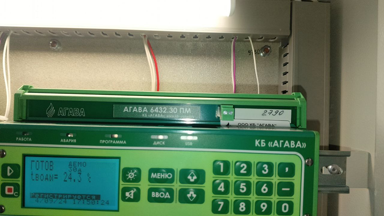

    Добрый день! Пришли щиты для котлов, при включении обратили внимание что они в демо-режиме. Для снятия режима нужны, как поняли два пароля. А где их взять? Нажмите на изображение для увеличения.

    Здравствуйте.
    Демо-режим снимается после полной оплаты поставки оборудования.
    Можно написать запрос на isakov.av@kb-agava.ru с указанием номера заказа автоматики и информации в меню оператора в пункте снятия ограничений демо-режима.
    Коды снятия вышлем по почте, или можем сказать по телефону.
