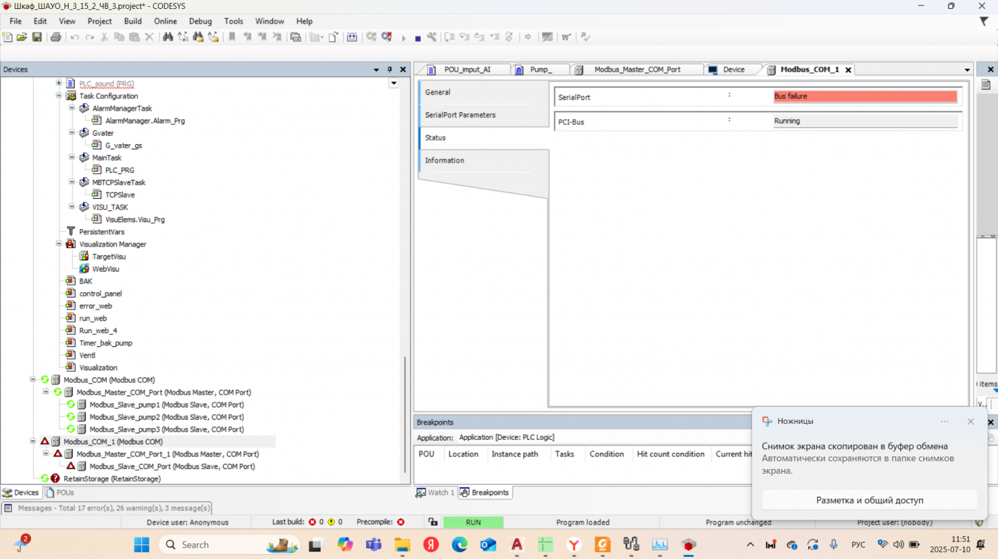

    У ПЛК-50 периодически возникает сбой шины (RS-485), перестает отпрашиваться модуль ввода/вывода. В программе задействована два порта RS-485, как modbus master проблема периодическая по обоим портам. После перезагрузки все восстанавливается, периодичность раз 5-7 дней. Что может быть, с аналогичной программой есть еще 3 шкафа управления, такая проблема не наблюдается. Что можно сделать, для решении данной проблемы

    На ПК, в место физического слейв устройства, реализовать эмуляцию, например с помощью ПО Modbus Slave, подключить ПЛК к ПК, через преобразователь интерфейса RS485-USB, проверить стабильность связи. Если связь работает стабильно и отвалов нет, значит проблему нужно искать на стороне линии связи с физическими устройствами. Если проблема останется, попробовать добавить отдельную задачу в проект, дать ей 31 приоритет, время исполнения 10мс, на эту задачу повесить 3s мастеров.
