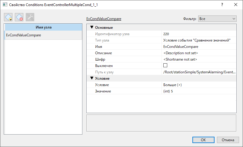

    Вот такое условие:

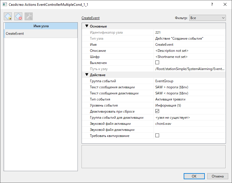

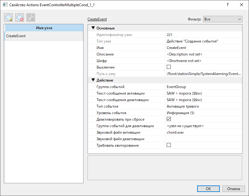

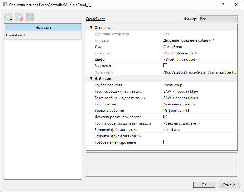

    Вот такое действие:

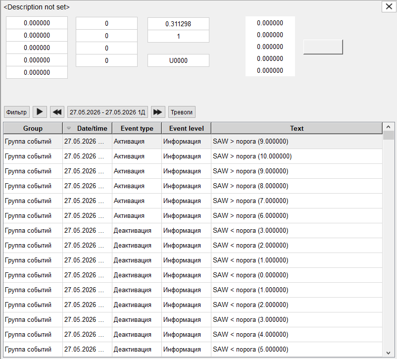

    И монитор генерирует кучу событий - на каждое изменение значения уставки как в пределах условия, так и вне пределов:

    Я ожидал что такие настройки монитора будут создавать одно событие активации при срабатывании условия (SAW > порога) и одно событие деактивации при уходе значения уставки в нормальную область (SAW < порога).
      Посмотрел пример, действительно описываемое вами поведение монитора присутствует.

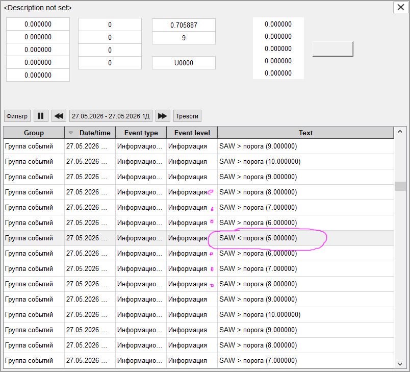

      1. Обработка данных в AgavaPLC работает по событиям, (каждое изменение значения сигнала есть событие, которое запускает его обработку).
      Для исключения спама монитора событиями вне заданного условия (когда условие не проходит проверку) можно поставить в действии "Создание события" тип события не "Активация тревоги", а "Информационное".
      Тогда в журнале будет только одно событие деактивации (обведено розовым на скриншоте):
      Нажмите на изображение для увеличения.   Название:	1.png  Просмотров:	0  Размер:	56.4 Кб  ID:	2640
      2. При этом спам событиями при нахождении значения переменной в условии (значение больше порога) все равно останется по упомянутой выше причине:
      значение сигнала = 6, условие истинно, выполняется действие.
      значение сигнала = 7, условие истинно, выполняется действие.
      значение сигнала = 8, условие истинно, выполняется действие и так далее.
      Такая картина демонстрируется на скриншоте выше.
        Создание информационного события мне не подходит, нужны алармы, чтобы они отображались в окне тревог.
        Ну и спам повторяющихся событий сильно мешает, засоряет журнал. Можно это как-то исправить?

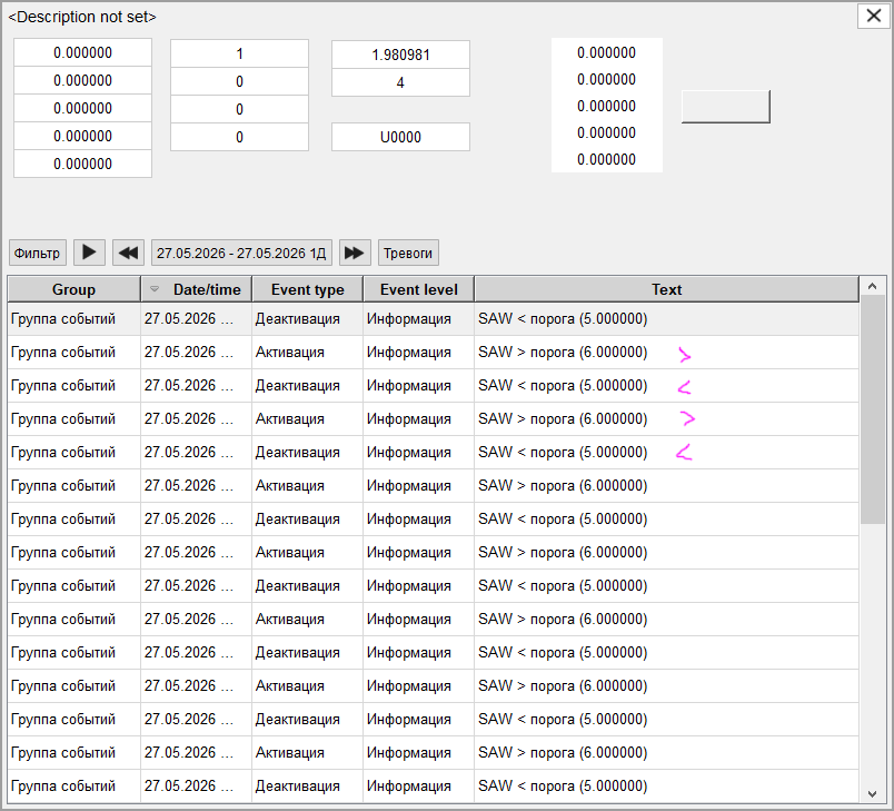

          Для решения вопроса в следующем выпуске будут внесены следующие изменения:
          1. Для исключения спама событиями вне заданного условия (когда условие не проходит проверку) в действии "Создание события" будут обрабатываться типы события "Активация тревоги", и "Информационное".
          2. Для исключения спама событиями при успешной проверке заданного условия для контролируемого условия типа "Сравнение значений" будет добавлено свойство "Фильтрация" с вариантами значений:
          • "Отключена" - этот вариант работает как сейчас, то есть исполняются все действия, подпадающие под условие.
          • "Требуется сброс" - это вариант исключит повторное исполнение действий, если контролируемое условие однажды получило истинное значение. Для повторного исполнения действий нужен будет возврат значения в состояние, когда условие не проходит проверку.
            Вот так будет выглядеть результат работы монитора
            Нажмите на изображение для увеличения.   Название:	2.png  Просмотров:	0  Размер:	56.2 Кб  ID:	2644
            Как видно на скриншоте, спама нет - только фиксация одиночных срабатываний.
