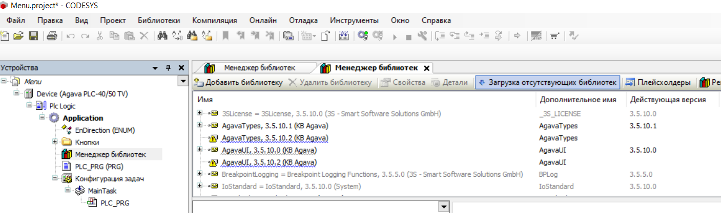

      Добрый день, смотрю примеры программ и, при открытии проектов, выводятся ошибки по отсутствию библиотек. ( библиотеки от АГАВА 3.5.10.10 установлены)
      на пример ругается на отсутствие библиотеки AgavaModbusEx, AgavaTypes.
      Вот скрин: Недостающие библиотеки добавил из установленных.

        Добрый день, в проекте где есть отсутствующие библиотеки компании АГАВА, нужно прейти в менеджер библиотек, выделить проблемную библиотеку и нажать кнопку Свойства
        в открывшемся диалоговом окне выбрать актуальную версию имеющейся в системе библиотеки, нажать ок.
