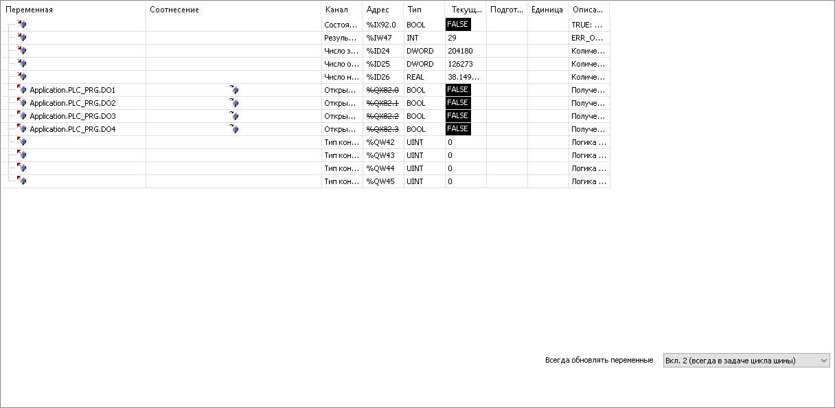

Здравствуйте. При реализации проекта проявились непонятные ошибки в субмодулях, в "результате выполнения запросов" проскакивают ошибки с номерами 5 и 29, Причем на всех модулях одно и то же, но если субмодули AI, AIO, DI работают "ВРОДЕ КАК" без проблем, то субмодули DO вообще не ясно как работают, при включении выхода происходит отключение с произвольным интервалом. Такое ощущение, что из за какой то ошибки происходит перезагрузка субмодуля.
Ошибки субмодулей, в чем проблема?

В том то и дело, что мы создали корзину субмодулей и в модуле присвоили переменные из PLC_PRG. При подачи сигнала TRUE, происходит неясное. Видео работы загрузить не могу.

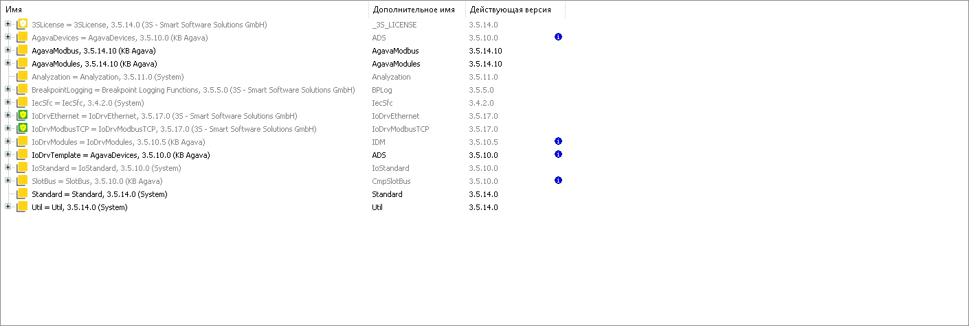

Вроде свежие. в общем причину частично нашли, в связи с тем, что не могли в корзине модулей на аналоговые входы назначить тип датчика, мы обошли это дело отдельным FB, видимо это стало причиной конфликтов. Сейчас я попробую реализовать проект без корзины с блоками, т.к. время поджимает. А между делом отправлю вам предыдущую проблему, почему мы решили вставить костыль.1 фотография
Вам нужно установить новые библиотеки, там исправлена ошибка определения типов в модулях AI. Новая версия AgavaLibraries 3.5.10.13, у вас скорей всего старее, если это так , ее нужно удалить через менеджер пакетов, далее установить новую, затем в проекте выделить модуль AI и нажать правую кнопку мыши, выбрать команду обновить устройство, в открывшемся окне выбрать модуль AI. Так нужно проделать со всеми модулями AI в других слотах. Ну и все другие реализации ФБ нужно удалить из опроса, т.к будут конфликты.Сообщение от Rain312 Посмотреть сообщениеВроде свежие. в общем причину частично нашли, в связи с тем, что не могли в корзине модулей на аналоговые входы назначить тип датчика, мы обошли это дело отдельным FB, видимо это стало причиной конфликтов. Сейчас я попробую реализовать проект без корзины с блоками, т.к. время поджимает. А между делом отправлю вам предыдущую проблему, почему мы решили вставить костыль.
Также не рекомендуется использовать версию среды разработки CODESYS выше версии 3.5.14.40, т.к все версии биб-к разрабатывались и тестировались версиями компиляторов 3.5.14.40.
Обновленные библиотеки можно скачать по ссылке http://files.kb-agava.ru/s/k5RNbqGstLSfMW9
- Исправлена ошибка установки типов сигнала AI модуля(ПЛК-60, МВВ-40-RS2, МВВ-40-RS3)
