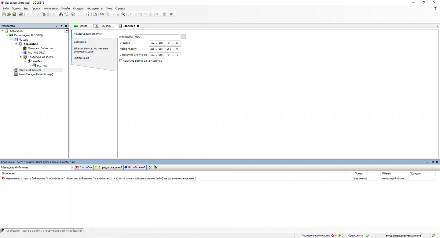

    Выдает ошибку на отсутствие библиотеки более высокой версии чем Codesys, как лечить? Нажмите на изображение для увеличения.

    По-сути уже разобрался. От инсталляций более новых версий остались эти библиотеки в общем репозитарии, поэтому подсовываются. Просто при выборе Ethernet указать более старых библиотеки.
