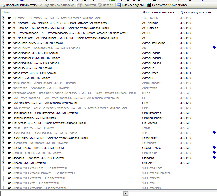

    Добрый день, какая версия библиотек у Вас установлена? Версию можно посмотреть в менеджере пакетов.
      AgavaDevices - 3.5.10.0
      AgavaModbus - 3.5.10.2
      AgavaModbusEx - 3.5.10.0
      AgavaModules - 3.5.10.4
      AgavaPlc - 3.5.10.5
      AgavaTypes - 3.5.10.1
      AgavaUI - 3.5.10.0
      ​​​​​​​SDK обновлял до версии 20220714_SP10

        На всякий случай, скриншот окна менеджера библиотек

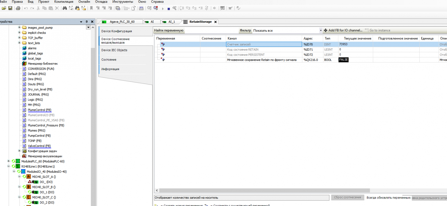

              Не увидел проблемы с сохранением типов, проверил, типы сохранятся, значение нужное, ток\напряжение меняется в зависимости от типа установленного входов после отключения питания. Но в ПО другая проблема, это цикличная запись. Постоянно что-то пишется на SD карту, нужно разбираться. Посмотрите счетчик записей, это наработка за выходные. За месяц SD карта выйдет из строя. Обратите внимание, что кода производится запись, сам драйвер RetainStorage об этом тоже сигнализирует(Мигает серый треугольник в момент записи).
              Нажмите на изображение для увеличения.   Название:	Retain.png  Просмотров:	0  Размер:	458.3 Кб  ID:	1238
              • #8
