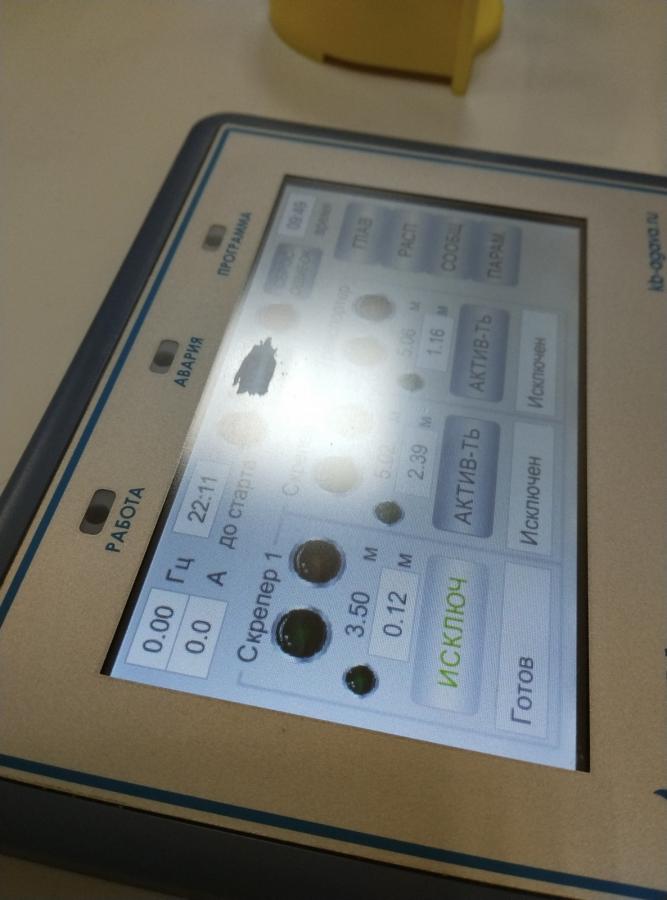

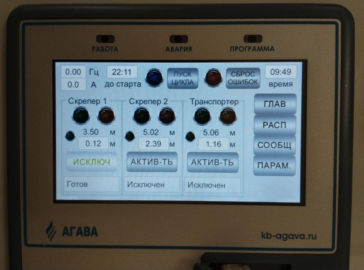

    При отладке на стенде (около месяца) на самой тыкаемой кнопке интерфейса увидел как будто что то налипло.
    При попытке почистить (без фанатизма) салфеткой для мониторов снял какой то слой с сенсорного экрана.
    Резкость изображения на этом участке стала хуже, мутнее выглядит, но работает.
    Вопросы:
    1. Какой это слой пострадал и его назначение?
    2. Какое есть ограничение по количеству нажатий на определенном участке экрана (износостойкость)?
    3. Есть ли теперь ограничение по использованию (влажная уборка,...)?
    4. Полное удаление этого слоя чем грозит?
    5. Возможно ли восстановить это покрытие?

    Вы удалили просветляющее покрытие, предназначенное для увеличения яркости и контрастности изображения. Восстановить его невозможно, придется заменить целиком наклейку на экране.
    Для чистки экрана нельзя использовать абразивы и жидкости, содержащие любые растворители кроме воды.
    При использовании для взаимодействия с экраном пальцев рук его ресурс достаточно большой, чтобы не обращать на него внимания, что-то около сотни тысяч нажатий. Использовать твердые предметы вроде пластиковых карт или отверток не рекомендуется, это приводит к резкому сокращению срока службы пленки.
