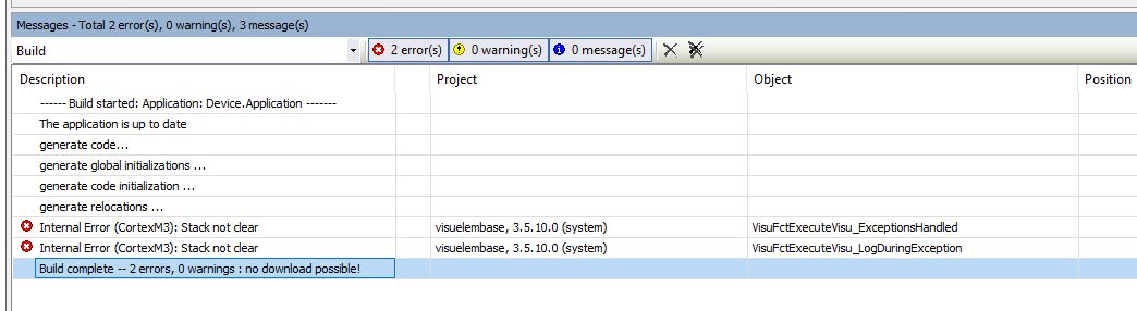

    Добрый день,
    При компиляции проекта ошибок не возникает. Но при попытке создания загрузочного проекта (Online/Create boot application) появляются две критические ошибки:
    [ERROR] visuelembase, 3.5.10.0 (system): VisuFctExecuteVisu_ExceptionsHandled: Internal Error (CortexM3): Stack not clear
    [ERROR] visuelembase, 3.5.10.0 (system): VisuFctExecuteVisu_LogDuringException: Internal Error (CortexM3): Stack not clear
    Build complete -- 2 errors, 9 warnings : no download possible!
    На форуме не нашел ветки по данной ошибке. Посоветуйте что делать.
    Версия Codesys v3.5 SP14 Patch 3 + (32 bit)
    Библиотеки Agava 3.5.10.14
    Таргет файл Agava PLC-40/50 TV+WV v3.5.10.0
    Компилятор v3.5.10.0
    Профиль визуализации Codesys V3.5 SP10
    Компиляция проходит без ошибок:
    Если создавать загрузочное приложение или пытаться загрузить в контроллер (Online/Login) то появляются ошибки:

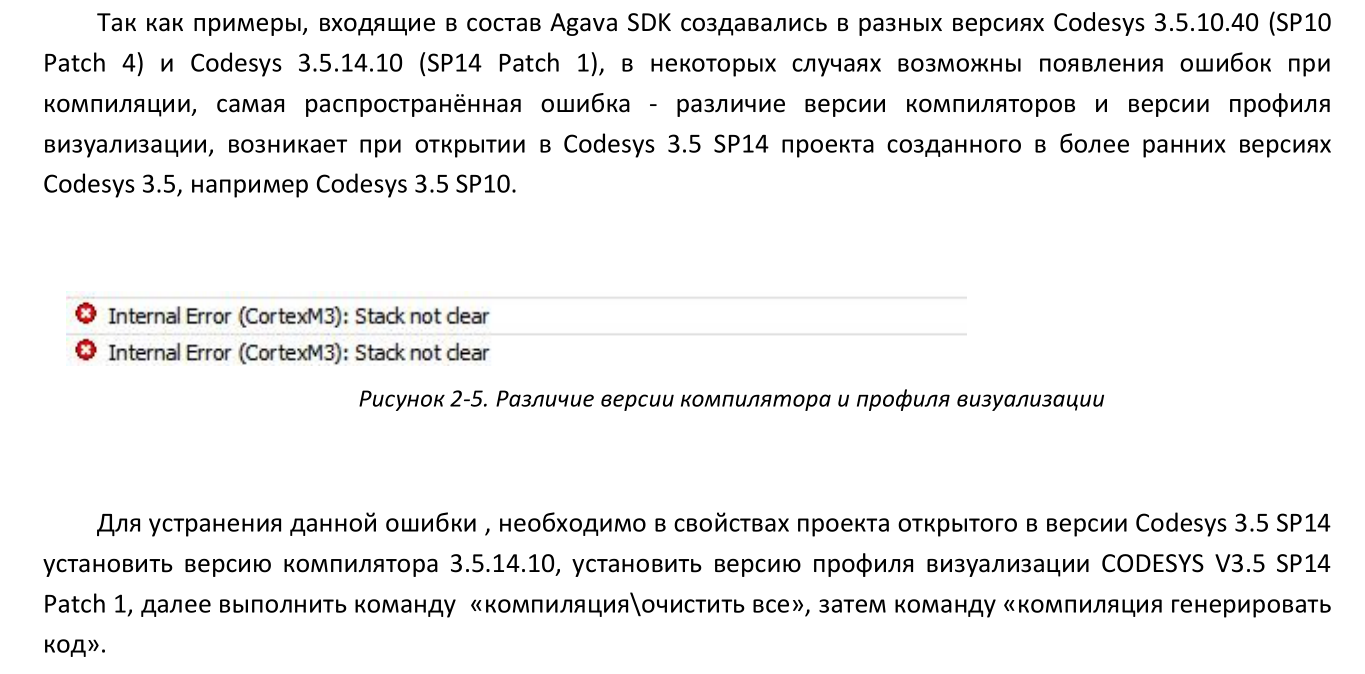

    Добрый день, решение данной проблемы описано в РП Codesys 1.7, стр.12 в SDK в каталоге документация.
    Internal Erorr (CortexM3) Stack not clear

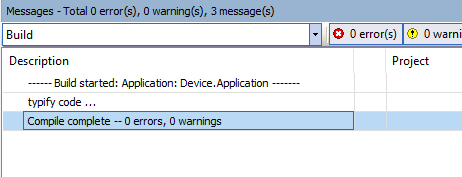

      Все пошло, спасибо 👍
