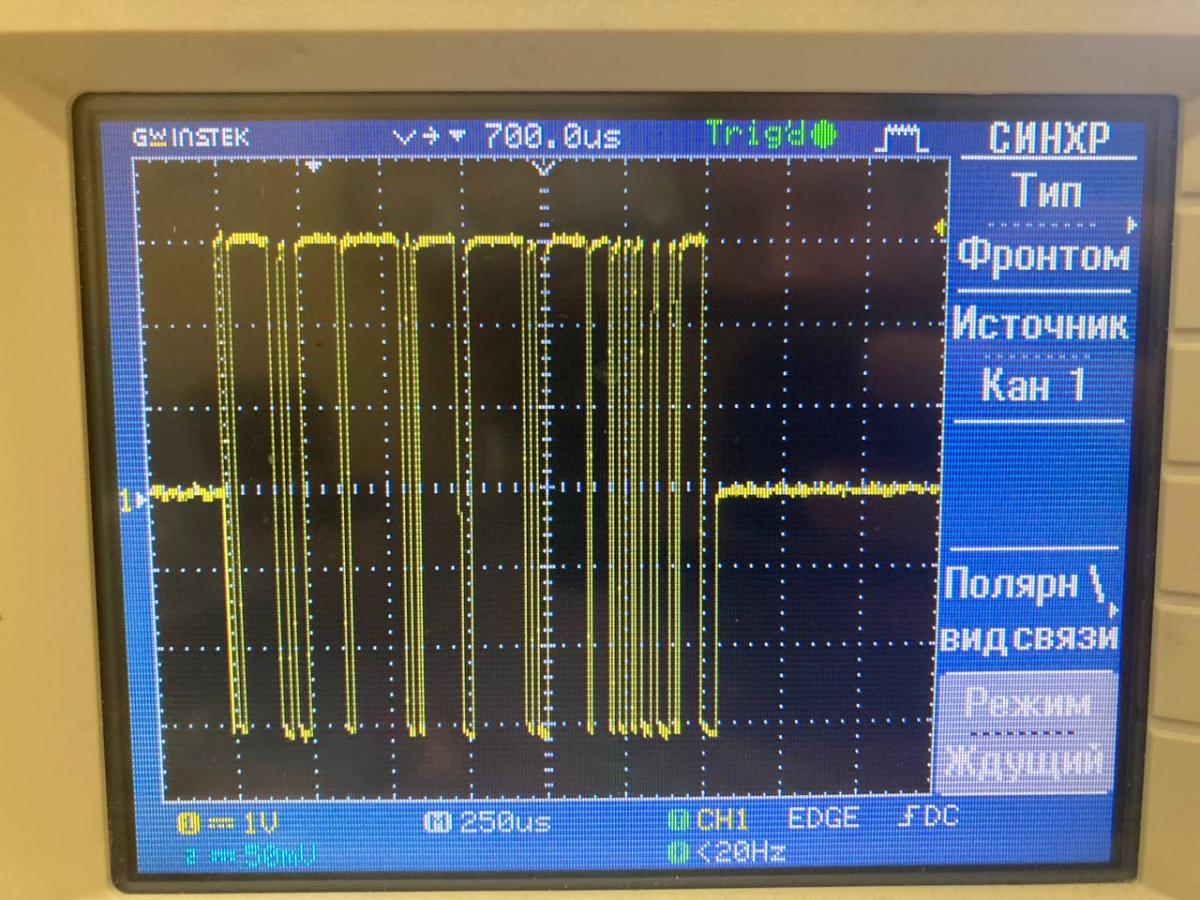

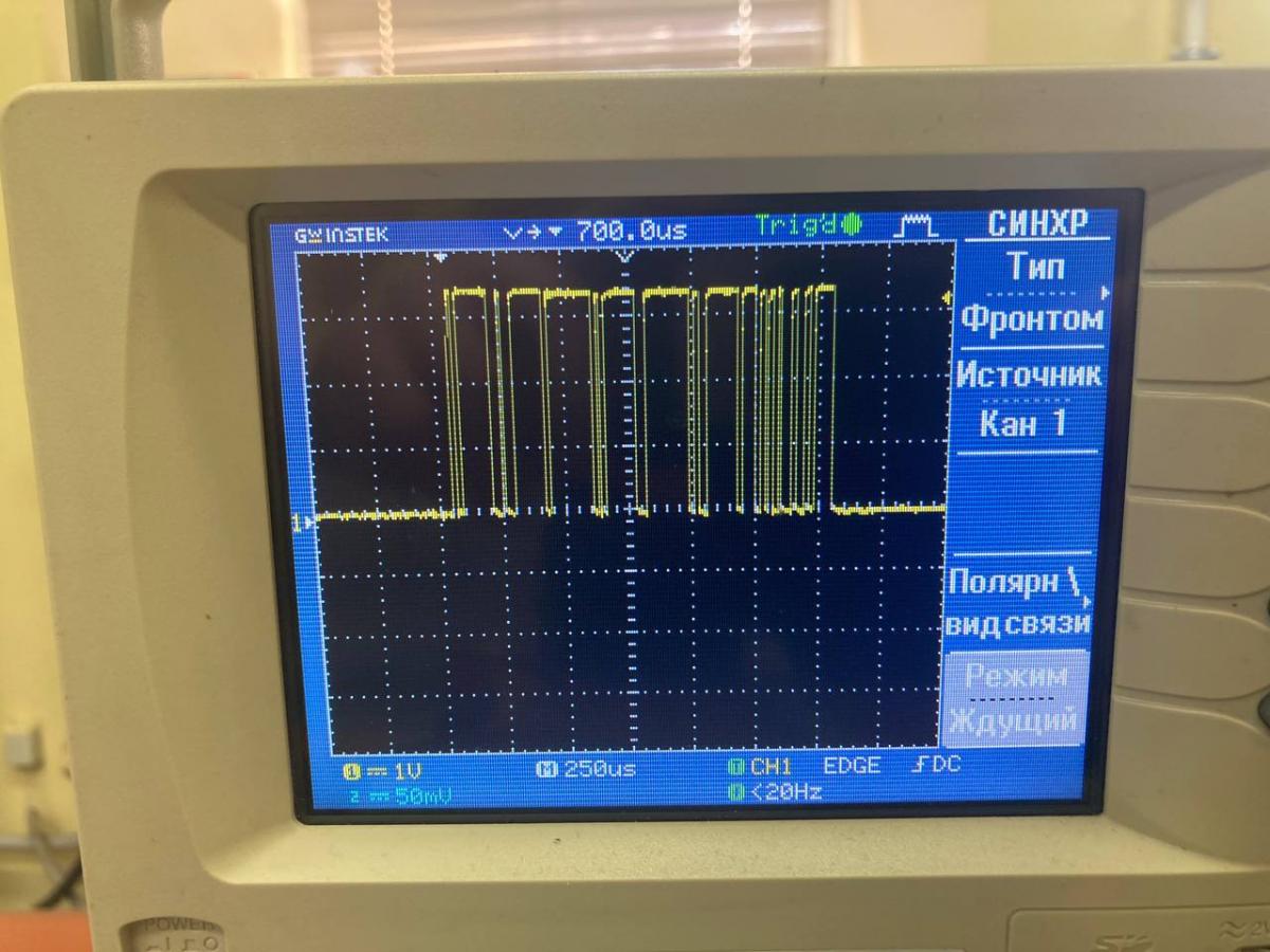

На новом ПЛК-40 перестали подхватываться устройства. В старом ПЛК линия A-B выглядит как на фото 1, на новом как на фото 2. И сигнал на фото 2 не воспринимается устройством, которое необходимо подключить и не является корректным сигналом для 485 в целом. Как сконфигурировать ПЛК-40, чтобы сигнал был как на фото 1? Разница в проектах только в обновленных библиотеках для новой ПЛК.
