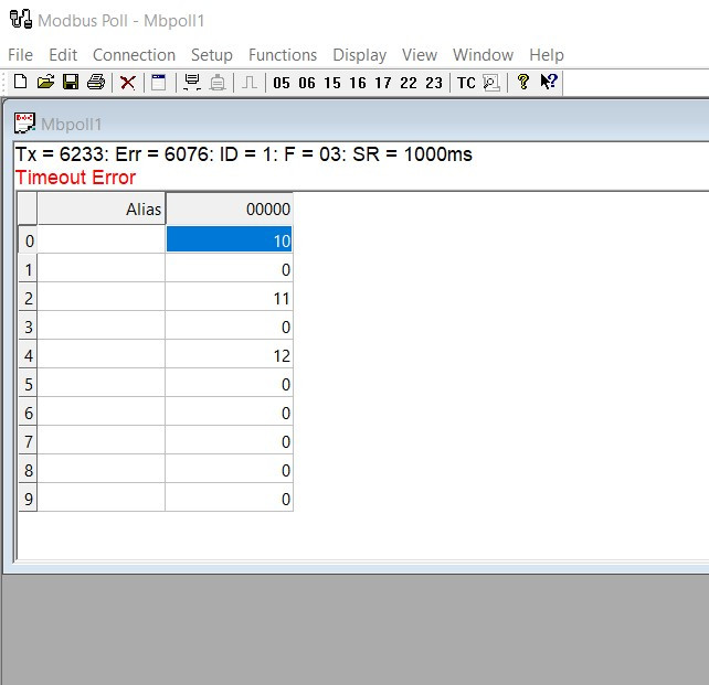

В качестве мастера использую программу Modbus Poll в режиме ТСР IP на ПК. Может нужно отключить бранмауер в Виндоус?

Подключение напрямую кабелем к ПК. Планирую вести опрос из программы Virtuino, установленной на Android TB, для отображения данных на экране.
Если достать кабель из ПК, соединение не восстанавливается, пока не перезагрузишь ПЛК. Так должно быть? А в дальнейшем даже перезагрузка не помогает.Последний раз редактировалось Антон; 14-10-2024, 09:04 AM.
Я только что проверил 2 варианта , 1 вариант ПЛК TCP server - ПК Modbus Poll TCP клиент все работает, и связь поднимается если ее обрывать на стороне клиента или ПЛК, 2 вариант - ПЛК TCP server - ПЛК TCP Клиент, аналогично все работает. Вероятно нужно попробовать отключить или настроить брандмауэр и проверить снова.Сообщение от Антон Посмотреть сообщениеПодключение напрямую кабелем к ПК. Планирую вести опрос из программы Virtuino, установленной на Android TB, для отображения данных на экране.

Пользую этот пример. Отключение брандмауера не помогает.
