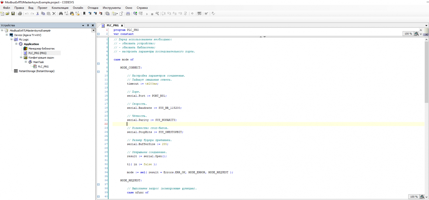

            В скачанном примере из поста #12 отсутствует тело функции PLC_PRG. Каким образом считываются регистры по МОдбас?
              Добрый день, да проверил, все работает. Пример прикрепил. В примере читал регистры с 0 по 5, значения читал в буфер.
Название:	экрана 2025-01-09 083437.png
                Не совсем понял вопрос, вот примере все есть.
                  Извините, не тот пример загрузил. ПРАЗДНИКИ %-)
