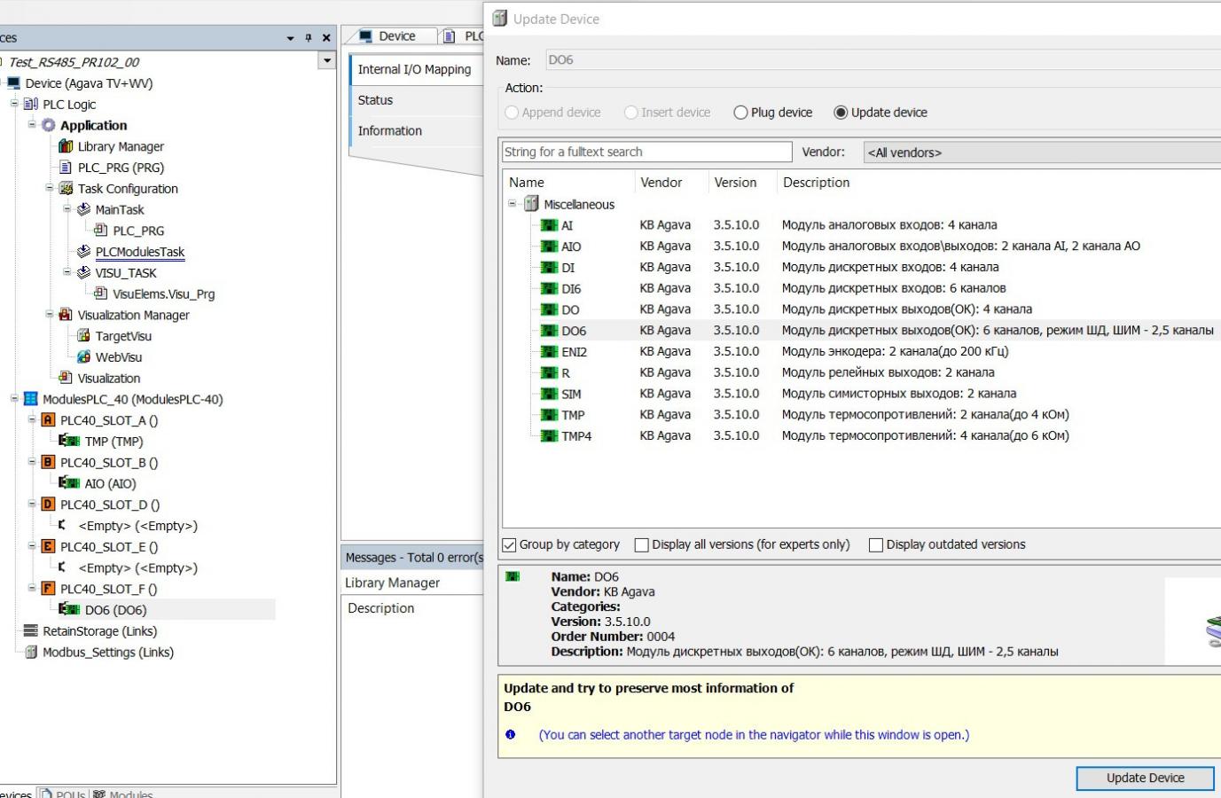

При загрузке ПЛК40 вхожу в системную утилиту и просматриваю модули , установленные в ПЛК. Есть старые субмодули DI4 , их ПЛК "видит" и пишет как DI. На месте новых модулей DI6 стоят прочерки. Так же не определяются субмодули Ethernet, RS485. Будут ли они при этом работать?
"Старый" ПЛК40 выпуска 2020 и новый модуль DO6L выпуска 2024.

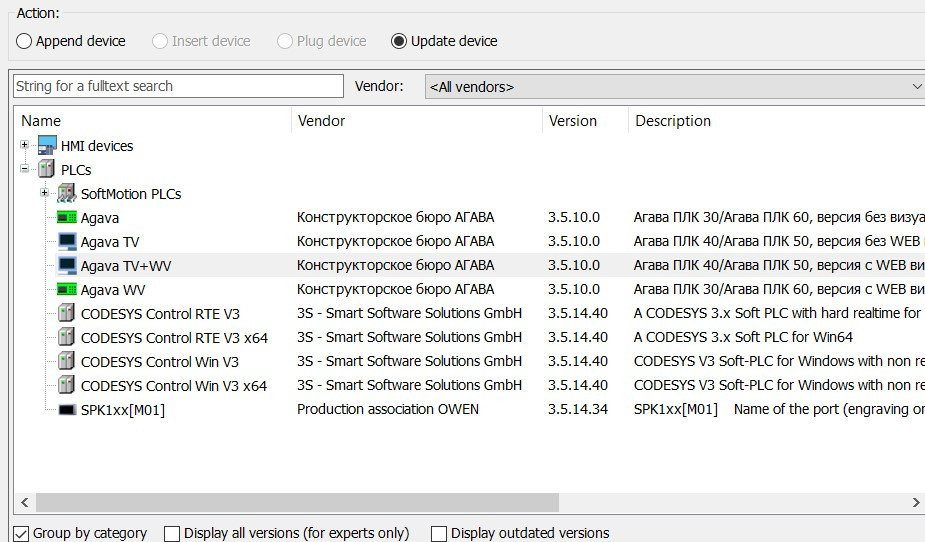

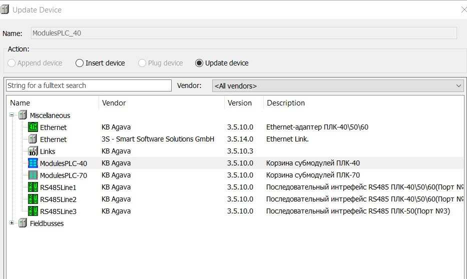

Вам нужно удалить текущие биб-ки , через меню меню "Инструменты" - "Менеджер пакетов" - "Библиотеки Agava PLC". Далее скачать последний актуальный пакет с биб-ми и установить его. Далее в дереве проекта, кликнуть правой кнопкой мыши по Device , и выбрать обновить устройство, в открывшемся меню выбрать необходимый таргет и нажать обновить.Сообщение от Антон Посмотреть сообщениеВ проекте новый модуль не определяется

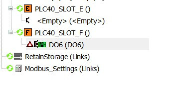

проблема в том что у вас устройства обозначаются как links, такого быть не должно. Если вы поставили актуальные биб-ки и после верно обновили тарргет, то устройства Modbus_settings в дереве быть не должно, а оно у вас там есть.Сообщение от Антон Посмотреть сообщениеПосле обновления не появился модуль DO6L

проблема в том что у вас устройства обозначаются как links, такого быть не должно. Если вы поставили актуальные биб-ки и после верно обновили тарргет, то устройства Modbus_settings в дереве быть не должно, а оно у вас там есть.Последний раз редактировалось Антон; 10-01-2025, 07:12 AM.

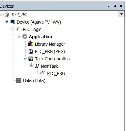

Почему у Вас драйвер RetainStorage(Links), должно быть RetainStorage(RetainStorage). Как вы этого получили? Как устанавливали биб-ки, какая версия CDS?Сообщение от Антон Посмотреть сообщение

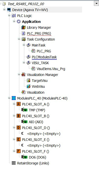

Вроде нет этих устройств

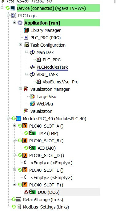

PLCModulesTask отвечает за корзину ПЛКСообщение от Антон Посмотреть сообщениеКакая задача должна выполнятся для PLCModulesTask?
DO6 так и не видится

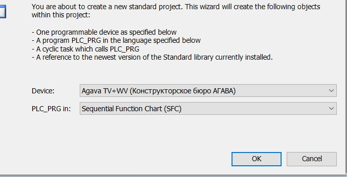

Устанавливал по Вашей инструкции

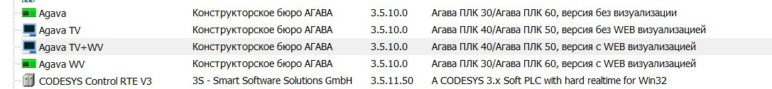

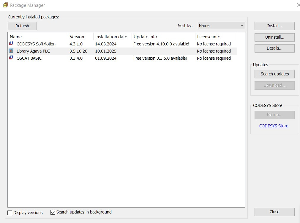

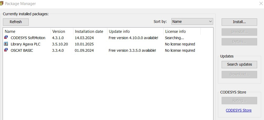

Такого не должно быть, покажите что установлено в менеджере пакетовСообщение от Антон Посмотреть сообщениеЭто дерево при создании нового проекта
Может не обновились Devices
