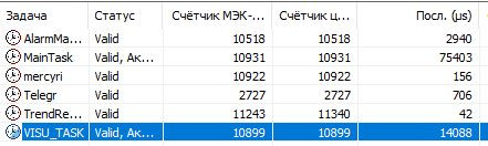

    Нашел закономерность. Если у меня пропадает web на плк50 при подключении через CDS в конфигурации задач счетчик MЭК не копиться у некоторых задач, хотя они включены в цикле Статус стоит Valid.
    Последний раз было поймано одновременный простой AlarmManager и Telegr.
    Ранее ловил на другом контроллере каждые примерно 24 часа с перезагрузки, зависание таргет визуализации и при анализе не тикал счетчик задачи Mercyri.
    Пробовал включить сторож в задаче, плк впадает в исключение никакой перезагрузки задачи до сброса, есть информация как работать с конфигурацией задач?
    Распределение по приоритету?
    Из любопытства включил сторожевой таймер, отработка любопытная просто положило все процессы в исключение. Нажмите на изображение для увеличения.

ID:	2337Замечено что пропала Вэб визуализация ночью, это последнее что есть в логе, также не "тикают" в конфигураторе задач mercyri и Telegr

ID:	2339 конфиг задач
          У Вас задачи уходят в исключение, соответственно веб сервер отключается. Что происходит в этих задачах, которые перестают обновляться? Ранее Вы писали что работает с телеграм через биб-ку sysprocess, выполняете команду, команды там выполняются синхронно, если выполнение будет заблокировано, задача в которой происходит такой вызов будет остановлена, если в задаче установлен сторожевой таймер, рантайм сгенерирует исключение, на которое можно сделать обработчик, например ребут плк. Попробуйте не использовать синхронные вызовы из биб-ки sysprocess, в место этого использовать биб-ки oscat network и при помощи этих биб-к решить вопрос с работай с телеграм.

              mercyri опрашивает по RS485 счетчик меркурий 236 ,а Telegr- при возникновении нового сообщения в алармменеджере пересвлает его в телеграмм.

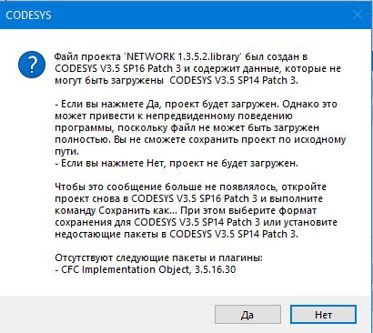

                      Поскреб по закромам памяти, нашел что с oscat network у меня что-то на срасталось, Можете подсказать что за ФБ можно применить для реализации?

                        Версия биб-к oscat_network 1.2.1.0, те что у меня установлены, открываете раздел POUs, там смотрите каталог DEMO, в нем пример программы YAHOO_WEATHER_DEMO, если там посмотреть FB YAHOO_WEATHER то в нем как раз используется HTTP-GET запрос , можно начать с этого.
                          Видимо я столкнулся с такой проблемой прошлый раз. Нажмите на изображение для увеличения.

ID:	2350 Если у Вас есть файл библиотеки под SP14 был бы премного благодарен!!!
