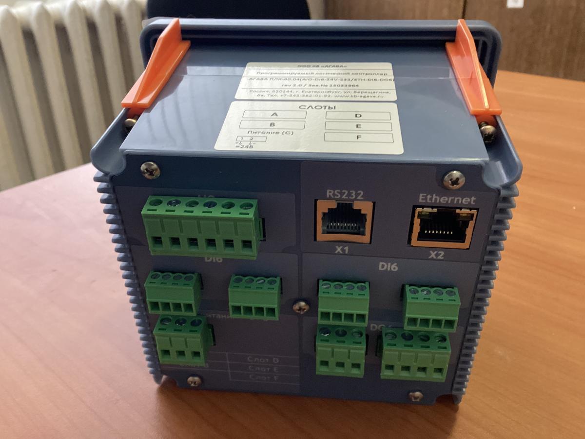

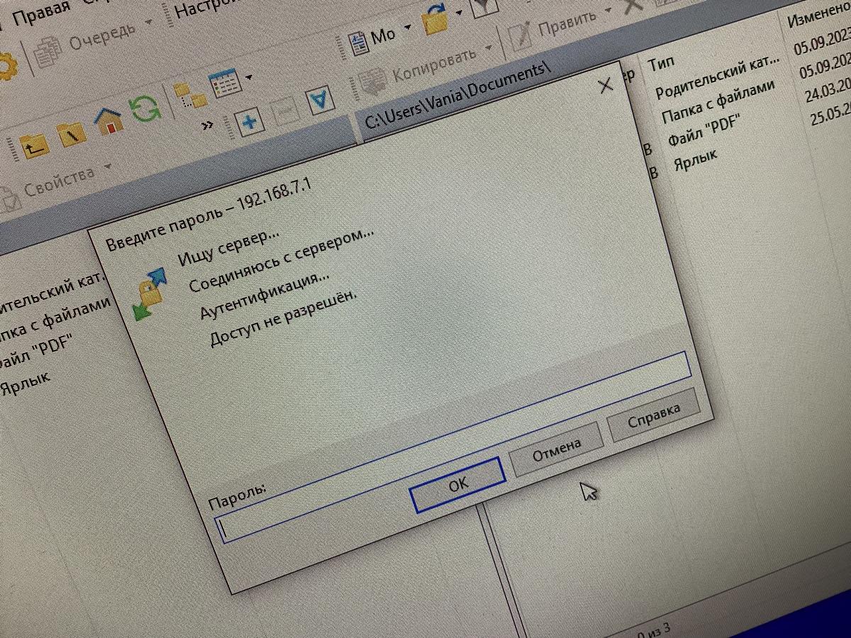

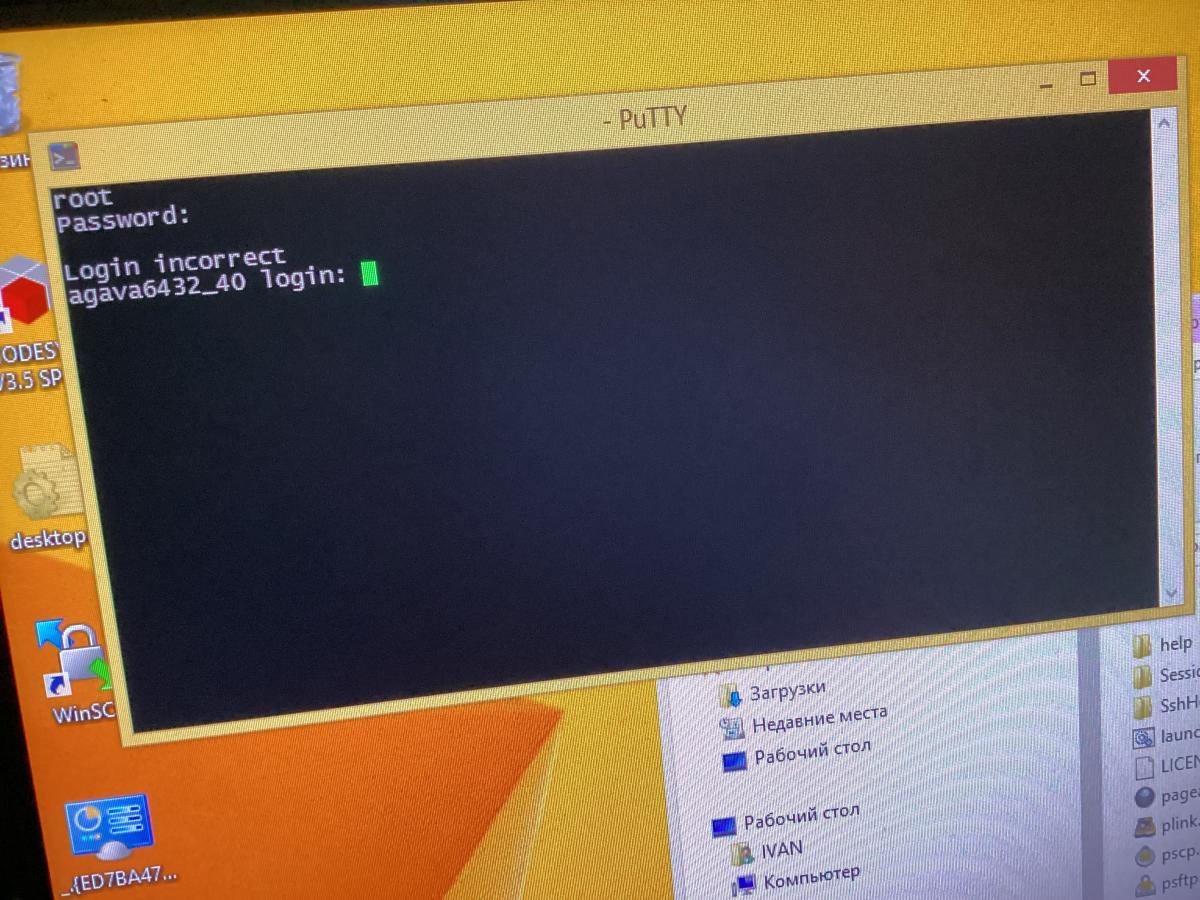

    Подключение к ПЛК-40 в обоих случаях не происходит (login: root, password: (возврат каретки)) - «доступ запрещён». Нажмите на изображение для увеличения.

    Доступ к внутренней файловой системе прибора намеренно заблокирован во избежание вывода прибора из строя.
      А если проект работает с файлами, и нужно контролировать их сохранение и копирование. Как быть?
        В этом случае решением может быть установка в прибор FTP-сервера, предоставляющего доступ к SD-карте прибора.
        Во все приборы с прошивками выпуска 2025.01 и новее FTP-сервер устанавливается штатно.
