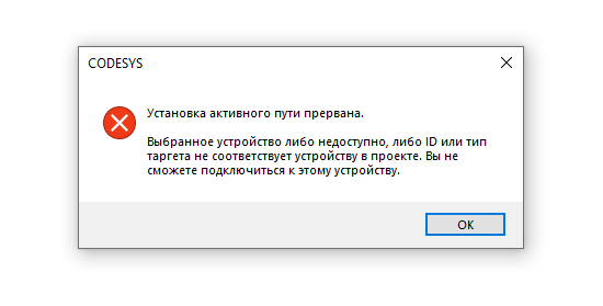

При работе с ПЛК в Codesys 3.5 SP10-SP14 необходимо правильно указывать тип выбранного устройства(target файла).
Если target указан не верно, то при подключении будет ошибка следующего типа:

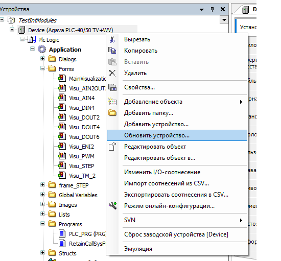

Для устранения данной ошибки необходимо указать правильный тип устройства, сделать это можно через функцию "Обновить устройство".
Нужно кликнуть правой кнопкой мыши по Device и выбрать функцию "Обновить устройство".

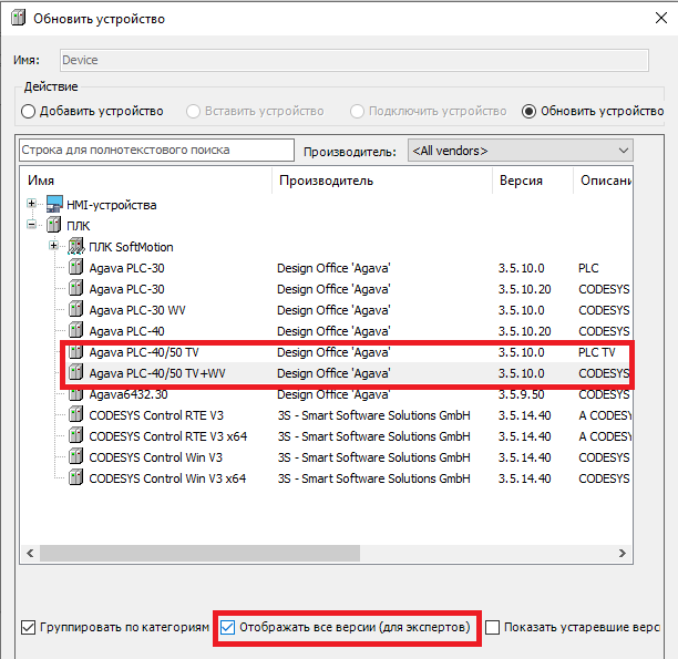

Далее в открывшемся окне, поставить галочку "Отображать все версии".
Выбрать тип Вашего устройства и нажать кнопку обновить.
Тип устройства начиная с версии ФС 2020.3 можно посмотреть в системной утилите контроллера в разделе "Основные".
АГАВА ПЛК-40(CODESYS 3.5.10 TV) - Контроллер без веб визуализации
АГАВА ПЛК-40(CODESYS 3.5.10 TV+WV) - Контроллер с веб визуализацией
