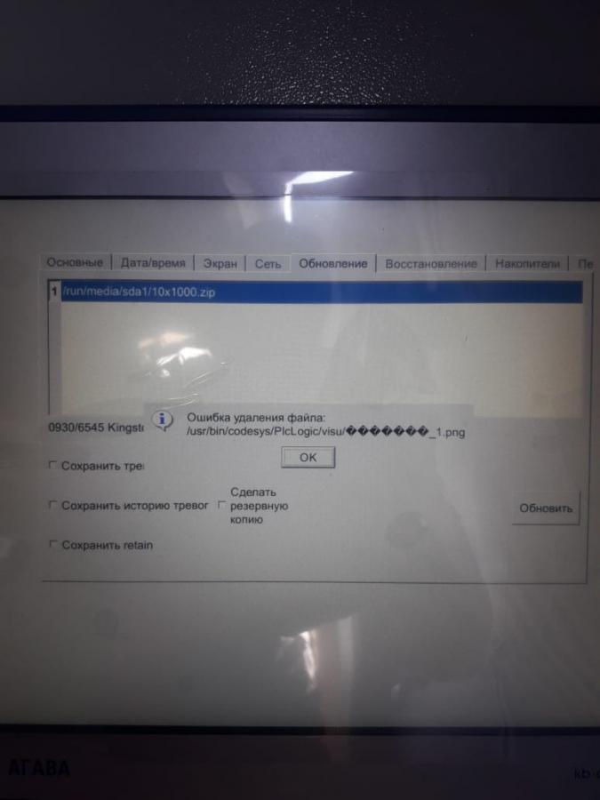

    При загрузке проекта с флешки на объекте (внес исправления), пишет ошибку удаления файлов. Как это справить? Объект находится в 2000 км и персонал - электрик.
    В проекте в визуализации , присутствуют названия файлов изображения на кириллице, такие файлы в текущем проекте необходимо переименовать на латиницу.
    Сейчас чтобы данную проблему решить, к ПЛК нужно подключиться по SSH и в папке visu в ручную удалить файлы с названием на кириллице, далее перезагрузить плк, и пробовать по новой обновление, но уже исправленными названиями файлов в проекте.
