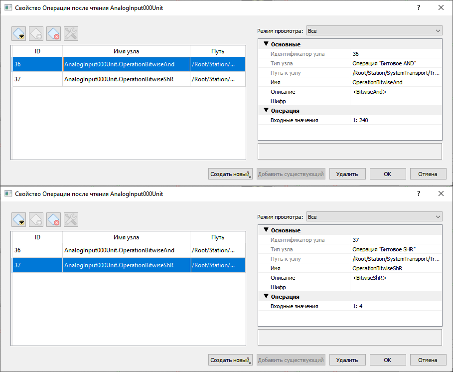

не могли бы вы показать, может скриншотам, как вы извлекаете биты из 16 битного регистра? Фраза Битове AND в Операции после чтения, не имеет никаких масок.Сообщение от Таушканов Константин Посмотреть сообщениеДля подключения большинства контроллеров с протоколом Modbus, включая ПЛК-40, лучше использовать встроенные в AgavaSCADA транспорты TransportSerial и TransportTCP. Добавьте к транспортам ProtocolModbus и далее добавляйте к протоколу нужные регистры.
Новые транспорты типа TransportModbusTCP, TransportModbusRTU пока находятся в стадии тестирования, используйте их с осторожностью.
Для извлечения отдельных битов из 16-битовых регистров добавьте у этих регистров соответствующие операции в свойство "Операции после чтения" - "Битовое AND" c параметром в виде маски и "Битовое SHR" для сдвига выделенного бита вправо.
Добавленные операции будут выполнены в заданном порядке.
Я про AgavaScada и ее функционалПоследний раз редактировалось Taхир; 27-09-2024, 10:02 AM.
Это делается довольно просто.
Например необходимо извлечь биты 4-7 из слова.
Делается это с помощью битового И и далее сдвигом вправо на 4 разряда.
Для этого нужно добавить к регистру в свойство "Операции после чтения" операцию "Битовое AND" с аргументом в виде маски 240 и вторую операцию "Битовое SHR" с аргументом 4.
Операции исполняются в порядке добавления. После добавления порядок операций можно менять перетаскиванием в списке.
