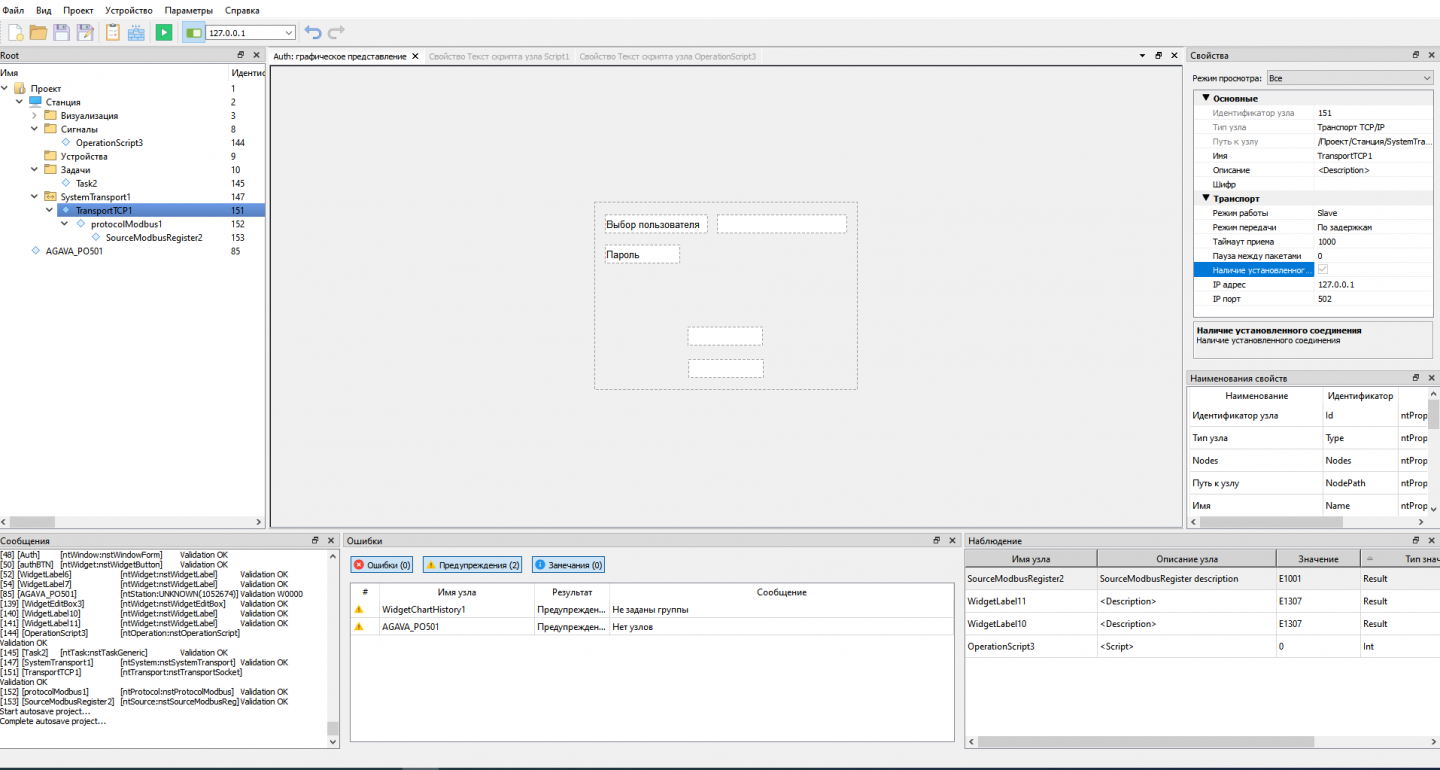

    Столкнулся с интересной проблемой.

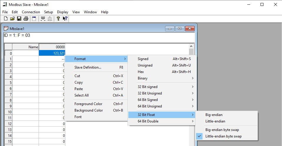

    Modbus Slave генерирует значения в 40001 (0) регистре. На чтение пытался задать и 0 регистр и 40001 без результатно.
    На входе у меня E1001 можно уточнить как настраивается Modbus Slave в AgavaScada?

    Если вы хотите вести опрос внешних устройств, например эмулятора Modbus Slave, в свойствах транспорта TCP-IP в свойстве "Режим работы" установите значение "Master".
    Далее в свойствах "IP адрес" и "IP порт" укажите адрес и порт, на которых слушает Modbus slave.

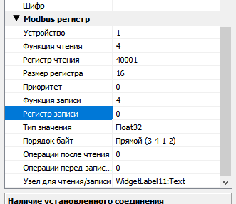

    Номер регистра ("Регистр чтения", "Регистр записи") указывается начиная с нуля (это не адрес ячейки).

      Сделал как описано выше. Забыл добавить у свойства Текст, у виджета "Текстовая метка", формат отображения, %f.
      Но теперь у меня значение в формате E0009 или E0008.
      Подскажите как быть что делать.
      UPD.
      Значение Int16 передает без проблем.
      Значение с плавающей точкой теперь отображены в виде E0009 или E0008.
      Можно ли сказать что это из-за того что, порядок байт не совпадает на Modbus_Slave. Я пытался менять порядок на эмуляторе, по идеи little-endian DCBA, со свапом должен был отработать.

      UPD.UPD. Решил проблему. Формат передачи имеет место быть, порядок регистров должен соответствовать тому что в Агаве.
