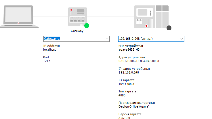

            Добрый день, если ПЛК у Вас пингуется, то нужно указать IP адрес в строке подключения, и нажать enter.

              Здравствуйте, если указать IP адрес напрямую, например как указано на скрине, тоже не работает?
                Спасибо, Андрей.
                да, как только указал, так подключение произошло
