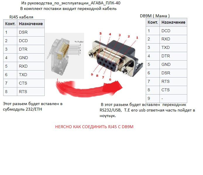

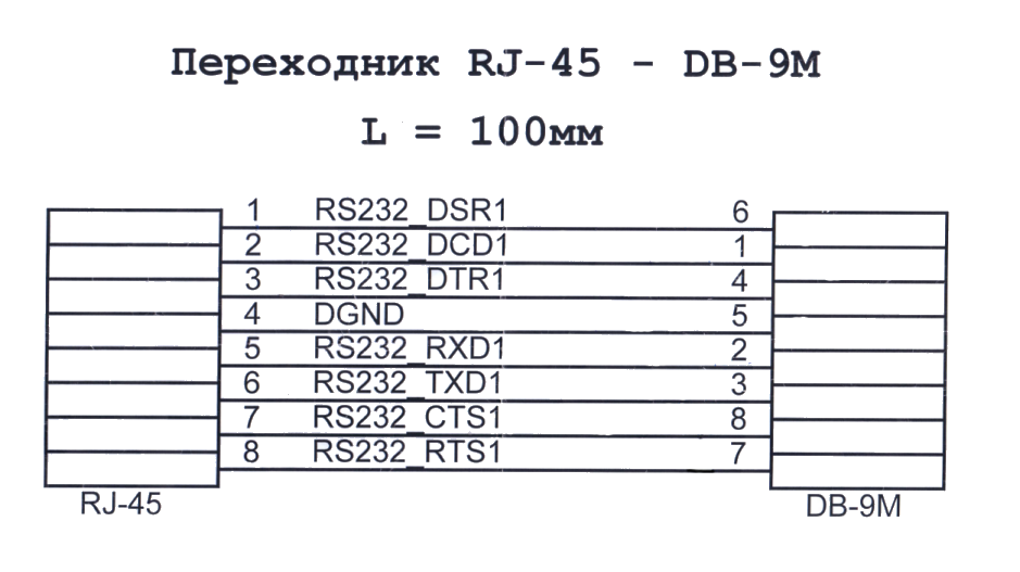

В комплекте поставок входит переходной кабель для субмодуля 232/ETH. В РЭ указаны только таблицей контакты и их назначение. Как реально они соединены (перекрестно или напрямую)? Соответствие одного разъема с другим. Какой разъем у DB9M (мама или папа)?
Распиновка кабеля для субмодуля 232/ETH ?
