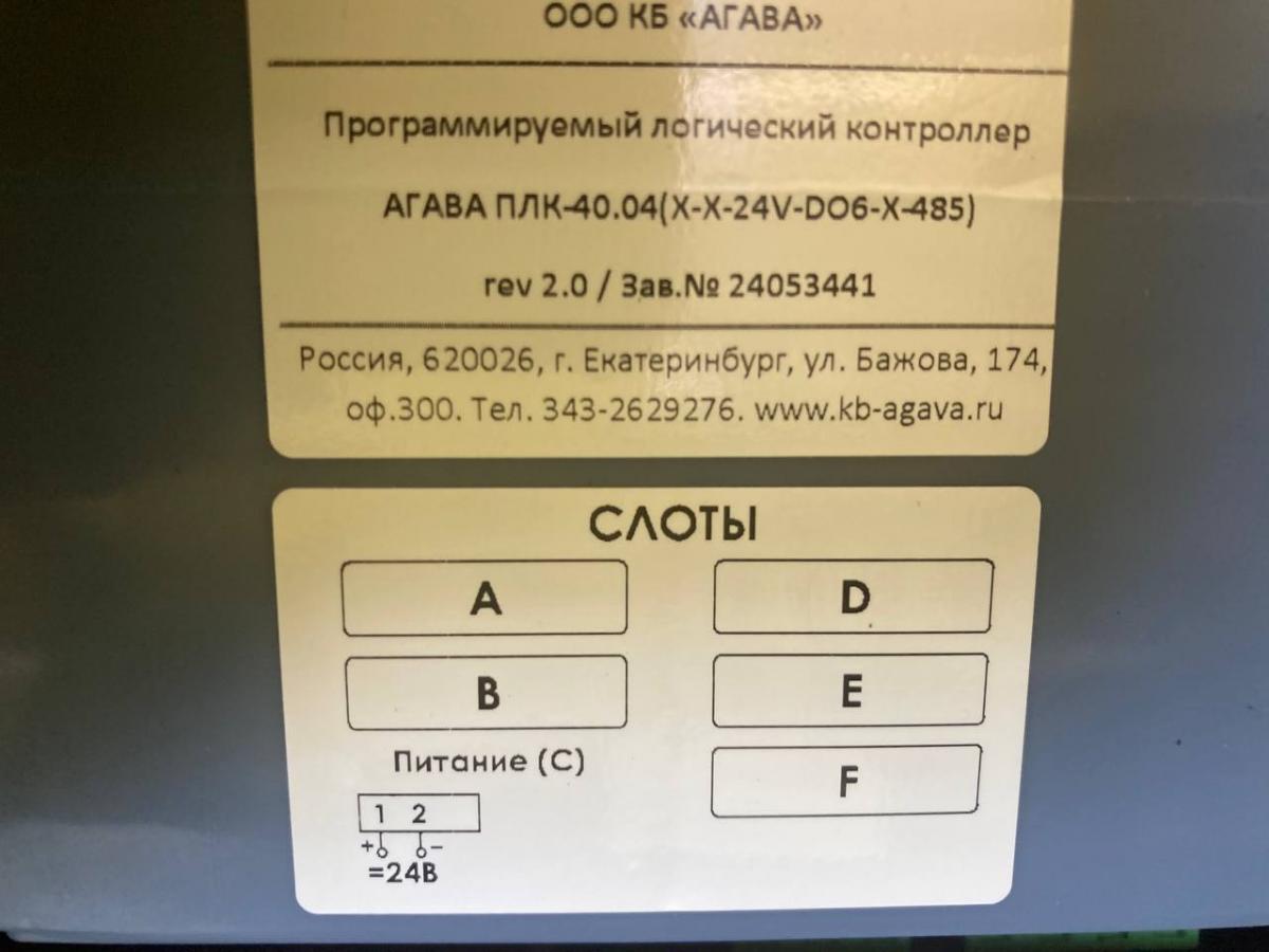

ПЛК-40 какой версии? Какая ФС, при старте пишется в низу, что на наклейке написано на самом ПЛК?

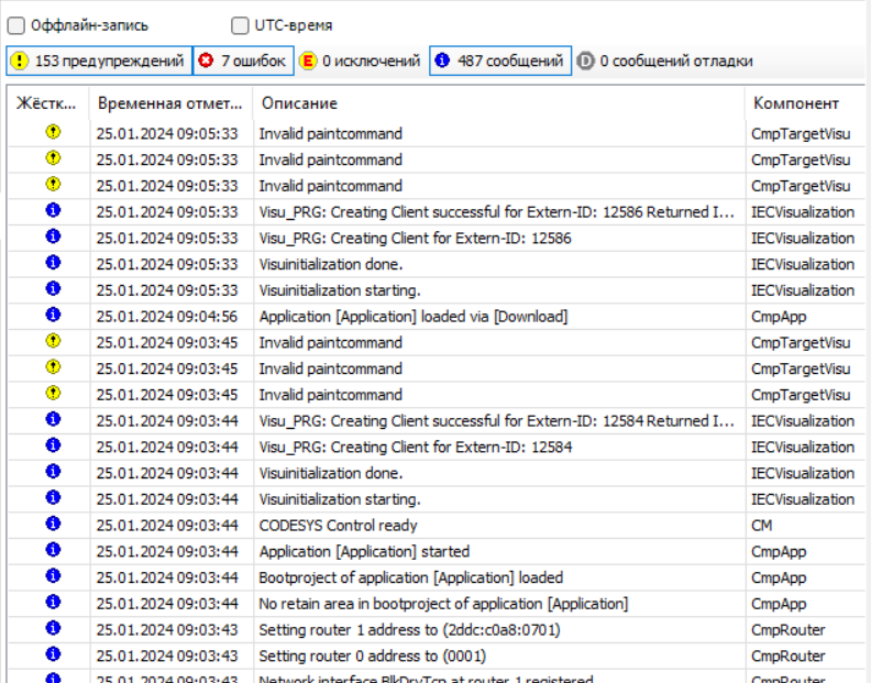

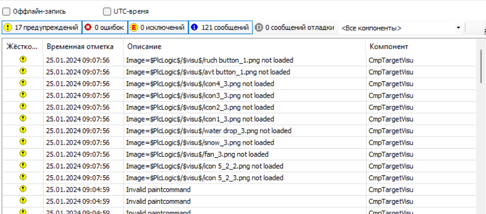

СД карта не используется, в журнале нашел кое-что интересное. Первые три предупреждения со старта появляются, остальные при попытке отобразить еще не использованные картинки уже после зависания.Сообщение от Пушкарев Андрей Посмотреть сообщениеЧто пишется в журнал при загрузке проекта и его запуске если кликнуть по Device и выбрать Журнал. В проекте используются тренды или алармы? SD карта установлена в ПЛК? Если SD карта установлена, тогда отформатируйте ее в ФС ext4 через системную утилиту ПЛК, после из среды удалите проект через команду заводской сброс ПЛК , затем снова загрузите проект в ПЛК и проверьтеПоследний раз редактировалось hotnot; 08-07-2024, 07:02 AM.
Профиль визуализации CODESYS V3.5 SP14 patch 2Сообщение от hotnot Посмотреть сообщение

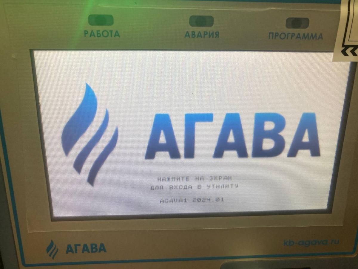

Нужно зайти в системную утилиту, при старте плк нажать на экран и держать до появления второго звукового сигнала, далее ввести пароль 111111, после перейти в раздел накопители и отформатировать накопитель систему выбрать ext4, далее перейти на вкладку перезагрузка и выполнить перезапуск плк, после очистить проект через заводской сброс , загрузить его в плк, посмотреть журнал.Сообщение от hotnot Посмотреть сообщение

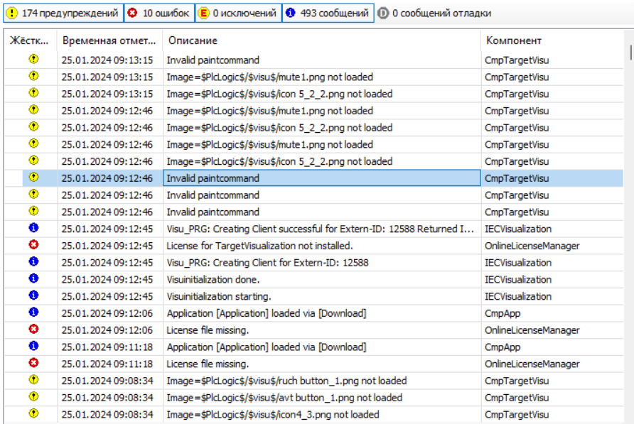

После смены СД карты результат тот же. Про форматирование через плк можно подробнее?

Выполнил все действия.
Нет, все так же, изображения пропадают, если не отключать питание и перезалить проект, то изображения пропадают уже на старте.Сообщение от Пушкарев Андрей Посмотреть сообщение
