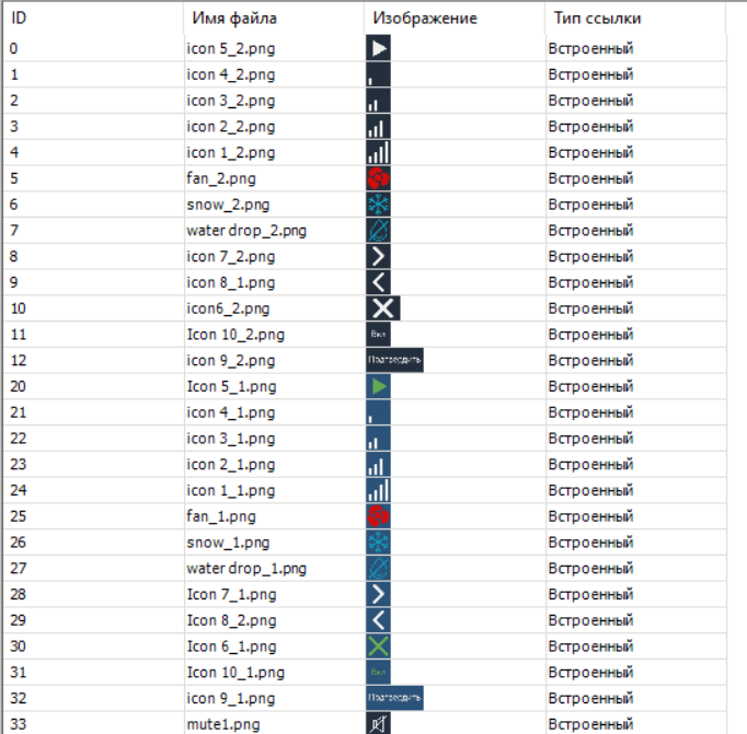

    А Вы уверены что эти изображения есть у Вас на ПК, или по крайней мере они лежат по прежнему пути в ПК, и этот путь совпадает с путем прописанным в проекте?
      по demo-mode такого быть не должно. Тут нужно смотреть уже ПЛК, его ФС, все ли в порядке. Вы пароль не получали от АГАВЫ ранее для доступа к ФС через ssh ? Ничего не трогали в ФС ПЛК?
        Изображения в ImagePool со встроенным типом ссылки.

                Да, с одно ПК. Тем паче изображения все таки появляются изначально, после перезапуска по питанию.
