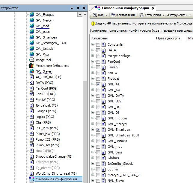

    Подскажите по какому порту возможно обратиться к переменным в "символьной конфигурации" для передачи данных в OPCserver? Нажмите на изображение для увеличения.

    Здравствуйте, символьные переменные с ПЛК можно читать только при условии установленного и настроенного Codesys OPC DA Server, на который нет лицензии. Номер порта который используется в рантайме CODESYS: 11740
      Товарищи!!! Есть кто способен подсказать? Порт для символьной конфигурации??? Или гадать перебором??? Или агава не поддерживает и это?
        К сожалению специалист, способный ответить на этот вопрос, в отпуске.
          А специалист вышел из отпуска?
              Так понятненько, Спасибо,Функционал из коробки в сравнении с СПК конкурентов отстаёт.
