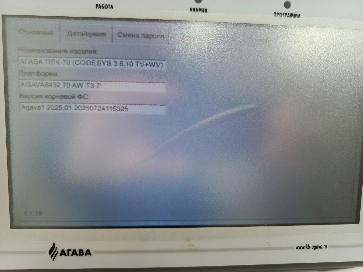

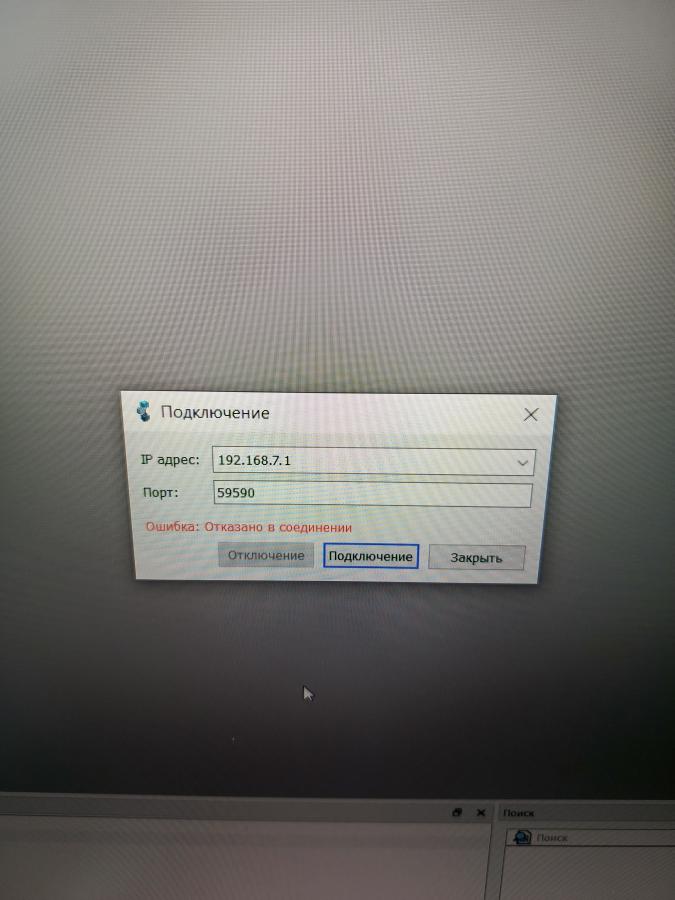

    Добрый день. Есть проблема с подключением к ПЛК-70 - через USB среда разработки AgavaPLC 1.6.33 не может подключиться к контроллеру, а в CodeSys 3.5.10 вовсе не дает добавить его в устройства.
    Добрый день!
    У вас прибор с Codesys. AgavaPLC тут не подойдет.
    После загрузки прибора на экране появляется демо-проект "Тест субмодулей"?

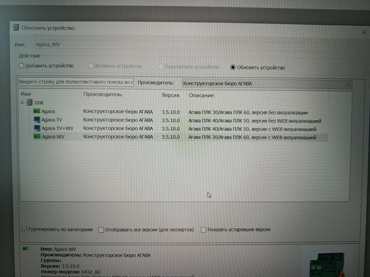

      Добрый день. Необходимо выбирать таргет Agava TV+WV.

        Да, тестовый проект загружен.
          Если выбран этот таргет, то получится добавить корзину ввода/вывода для ПЛК-70?

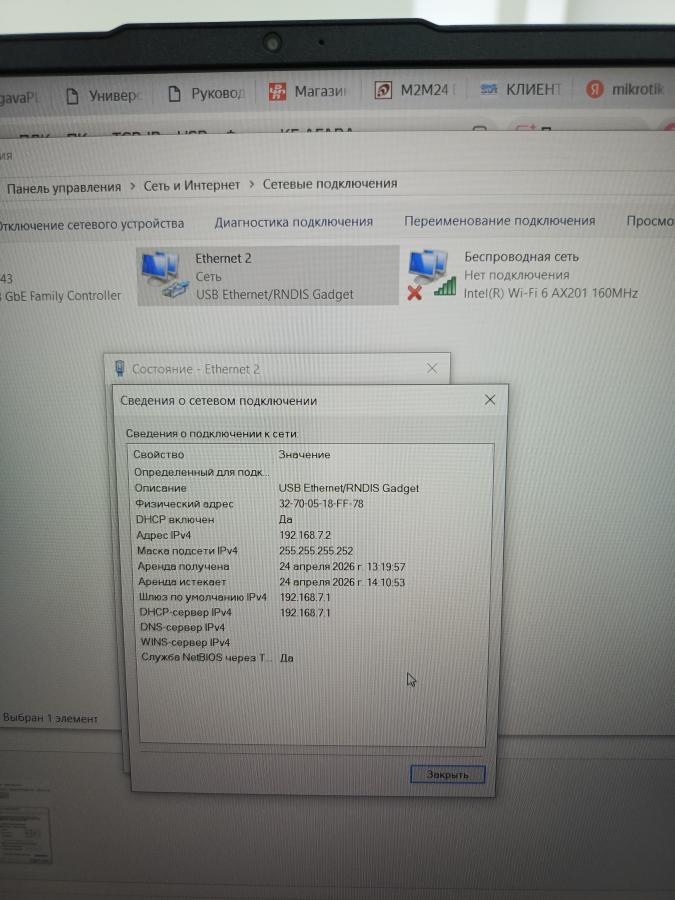

          Еще есть вопрос, что прописывать в Gateway?
            Да, получится.
            В Gateway (слева) оставляет всё без изменений, в поле справа при подключении по USB RNDIS вводите 192.168.7.1
              Спасибо. Получилось подключиться.

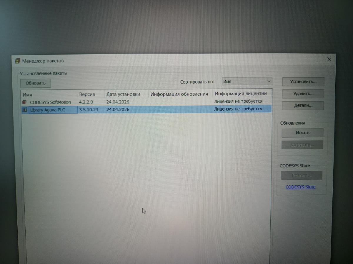

                Подключился и выгрузил проект по умолчанию. После перерыва добрался до пробы тестовой и программы и теперь при загрузке получил следующее:
                [FATAL ERROR] Неразрешённая ссылка: 'APPCALLGETPROPERTY3'
                [FATAL ERROR] Неразрешённая ссылка: 'APPCALLSETPROPERTY2'
                [FATAL ERROR] Неразрешённая ссылка: 'APPGETAREAPOINTER'
                [FATAL ERROR] Неразрешённая ссылка: 'APPGETSEGMENT'
                [FATAL ERROR] Неразрешённая ссылка: 'EVENTUNREGISTERCALLBACKFUNCTION2'
                Также пишет о несоответствии версии таргета и устройства, хотя везде указано 3.5.10.0
