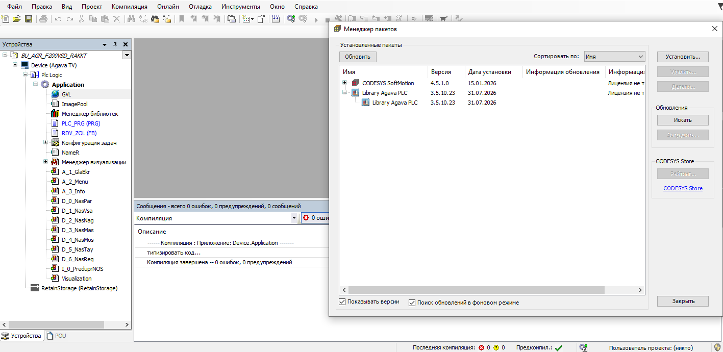

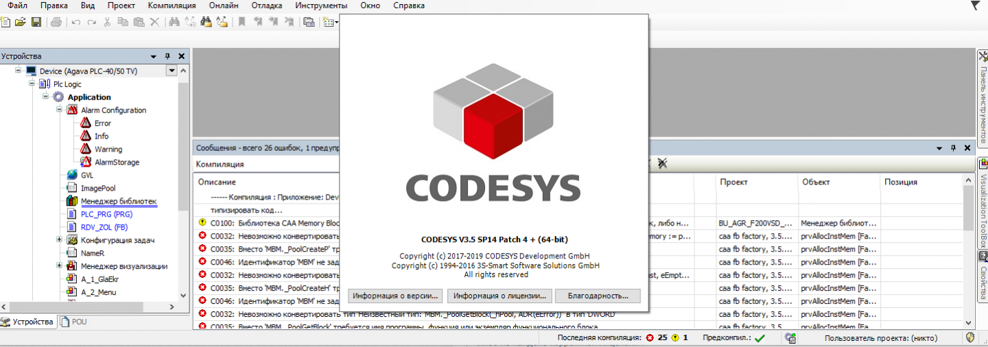

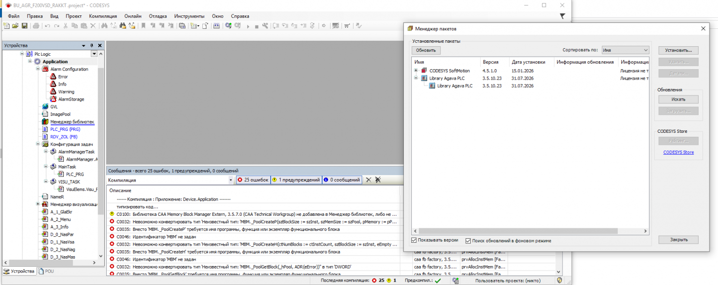

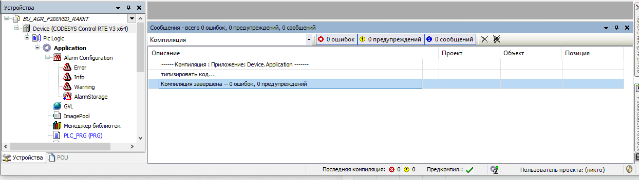

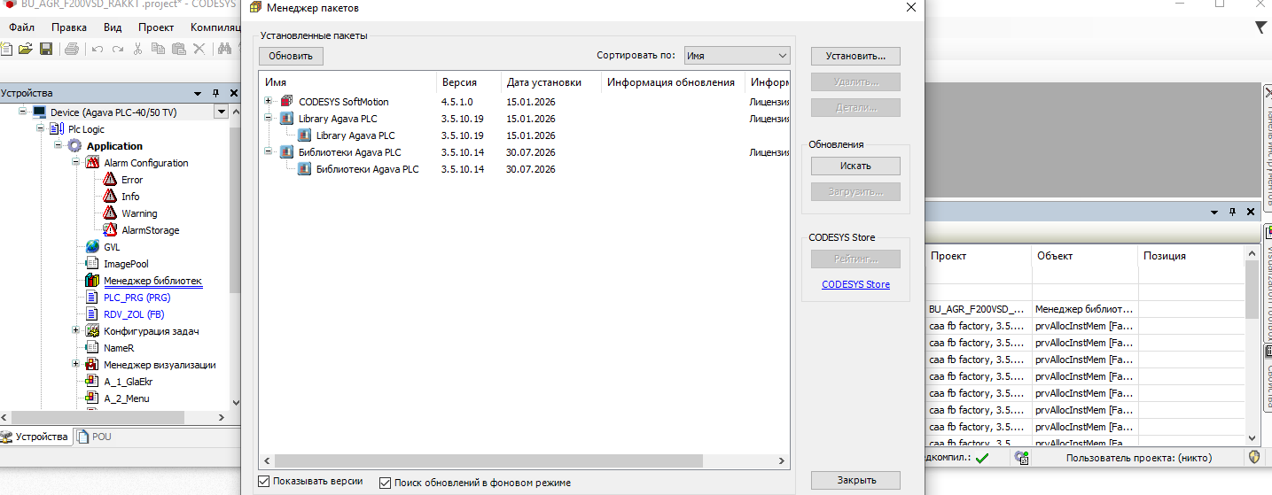

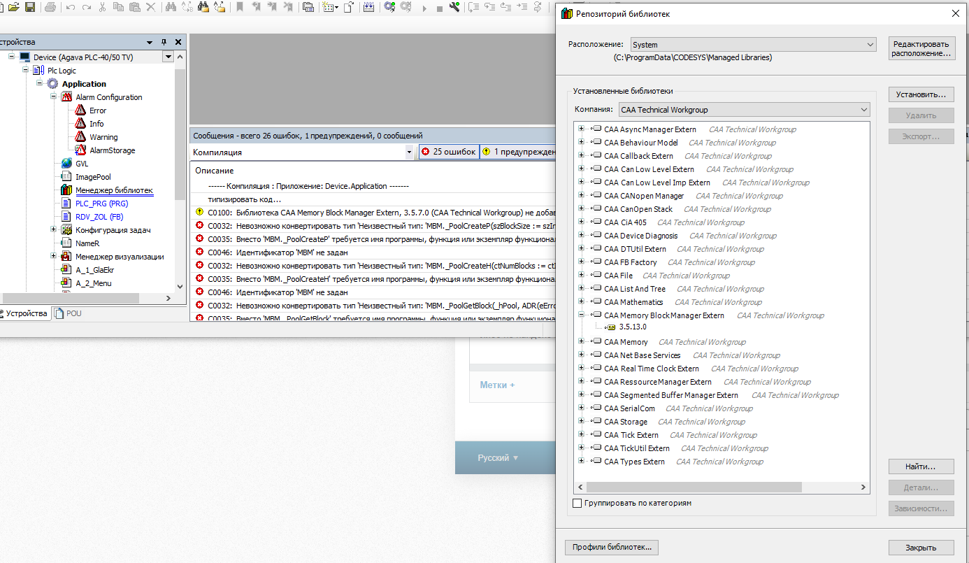

    При добавлении Alarm Configuration в проект выпадает ошибка "Библиотека CAA Memory Block Manager Extern, 3.5.7.0 (CAA Technical Workgroup) не добавлена в Менеджер библиотек, либо не найдено корректной лицензии".
    Нажмите на изображение для увеличения.   Название:	1.png  Просмотров:	0  Размер:	54.2 Кб  ID:	2691Нажмите на изображение для увеличения.   Название:	2.png  Просмотров:	0  Размер:	39.5 Кб  ID:	2692Нажмите на изображение для увеличения.   Название:	3.png  Просмотров:	0  Размер:	392.1 Кб  ID:	2693Нажмите на изображение для увеличения.   Название:	4.png  Просмотров:	0  Размер:	93.2 Кб  ID:	2694Нажмите на изображение для увеличения.   Название:	5.png  Просмотров:	0  Размер:	205.4 Кб  ID:	2695
    Добрый день. Необходимо обновить библиотеки Agava, текущая версия - 3.5.10.23. Библиотеки доступны по ссылке: Актуальные установочные пакеты библиотек - Файлы - Agava

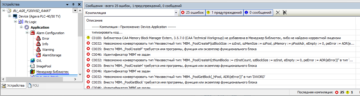

      Нет! Что то другое ...
      Нажмите на изображение для увеличения.   Название:	6.png  Просмотров:	0  Размер:	82.7 Кб  ID:	2698Нажмите на изображение для увеличения.   Название:	7.png  Просмотров:	0  Размер:	394.6 Кб  ID:	2699

        Люди!! Откликнитесь у кого Alarm Configuration работает с ПЛК40 на CSD3.5.14.
