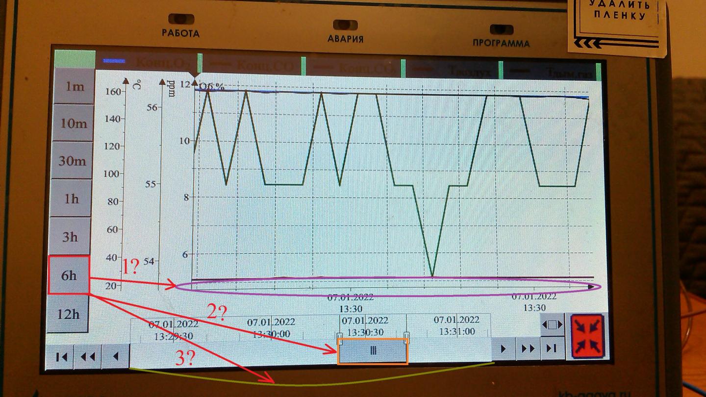

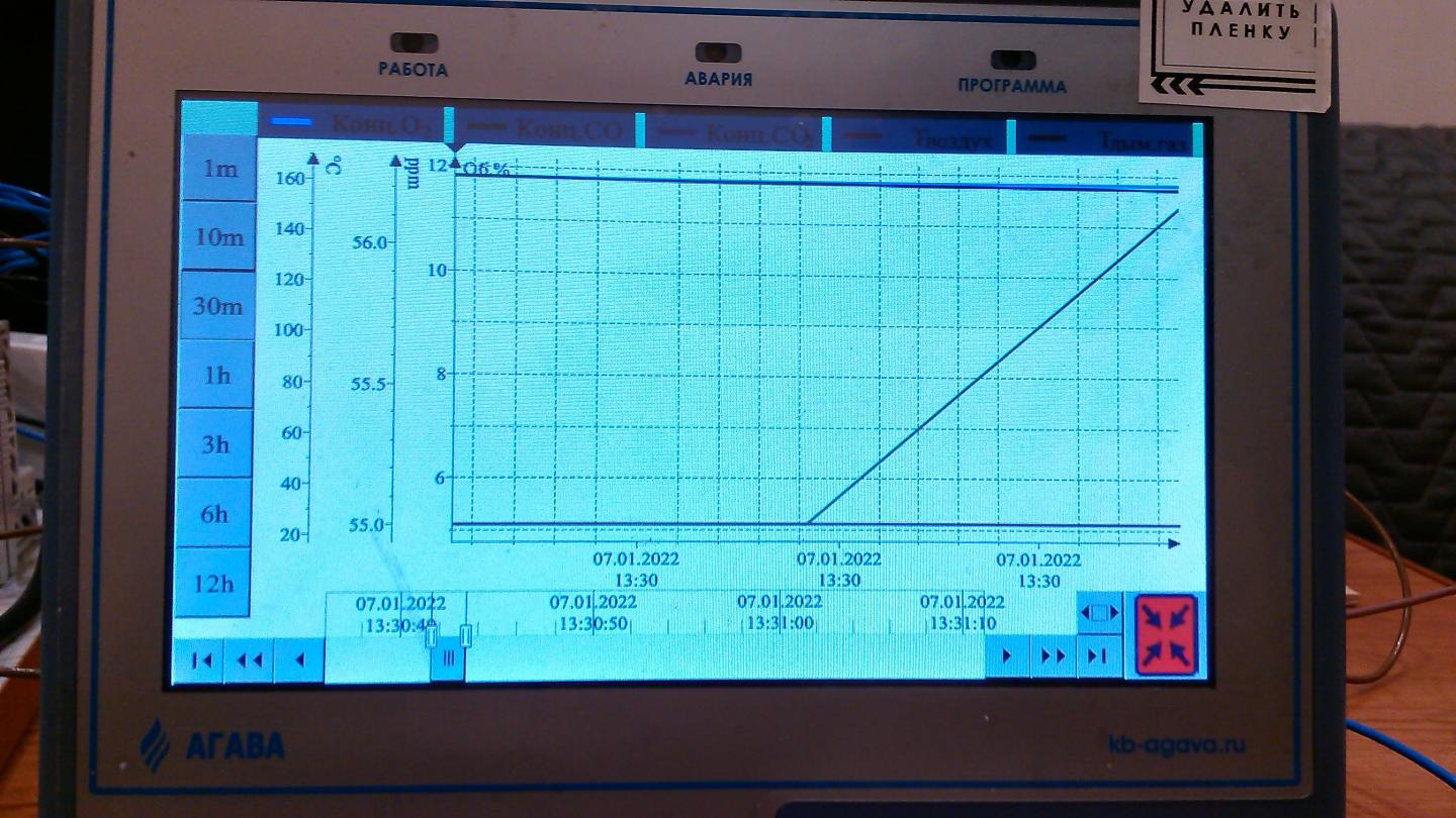

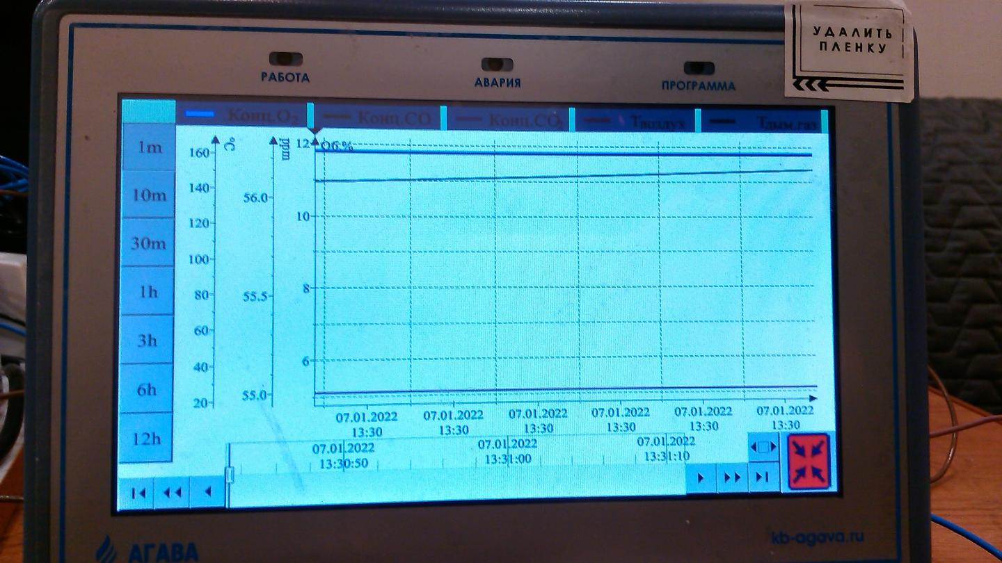

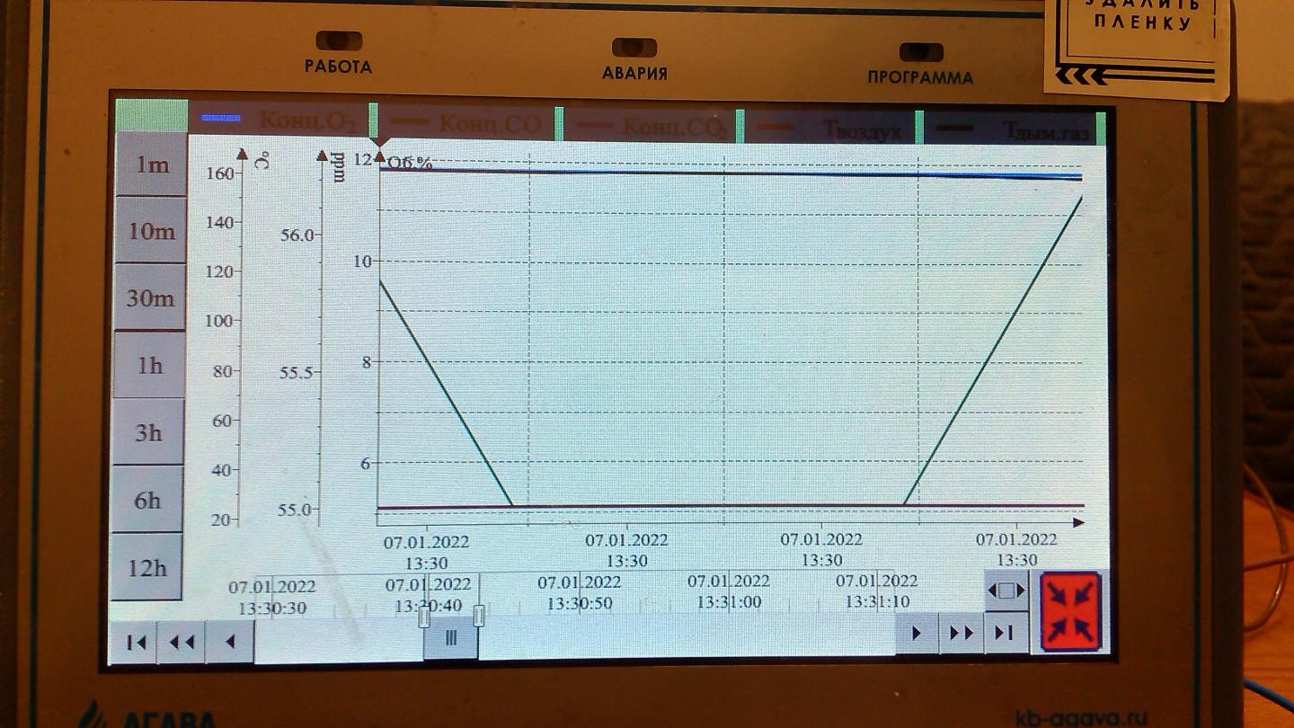

        Здравствуйте!
        1. Можете объяснить как правильно настроить селектор времени (элемент выбора временных интервалов) для трендов.
        Я вставил нажав ПКМ на элемент тренд и выбрал в выпадающем меню "Вставить элементы для управления трендом" и заменил значения по умолчанию (1с, 10с, 30с, 1м, 10м, 30м, Все) на свои (1м, 10м, 30м, 1ч, 3ч, 6ч, 12ч). На рисунке представлен выбранный диапазон 6ч, только не понятно, где это отобразилось, так как ничего не соответствует данному диапазону (1 -область по оси Х; 2-размер ползунка; 3-область перемещения ползунка). Аналогично для других значений картинки прикрепляю.
        2. Можно ли как-нибудь увеличить разрешение для тренда?
Название:	IMG_20220107_162846 с объяс.jpg
        Задача для тренда настроена по следующим параметрам:
        1. Время цикла 1000мс
        2. Приоритет 6
        Тренд сконфигурирован по следующим параметрам:
        1. Измерение в каждом n цикле: 1
        2. Доп.Буфер: 5000 мс
        3. кол-во переменных: 5
        4. Период сохранения: 20000мс
        5. Макс объем файла: 2Гб
        6. Разрешение: мс
