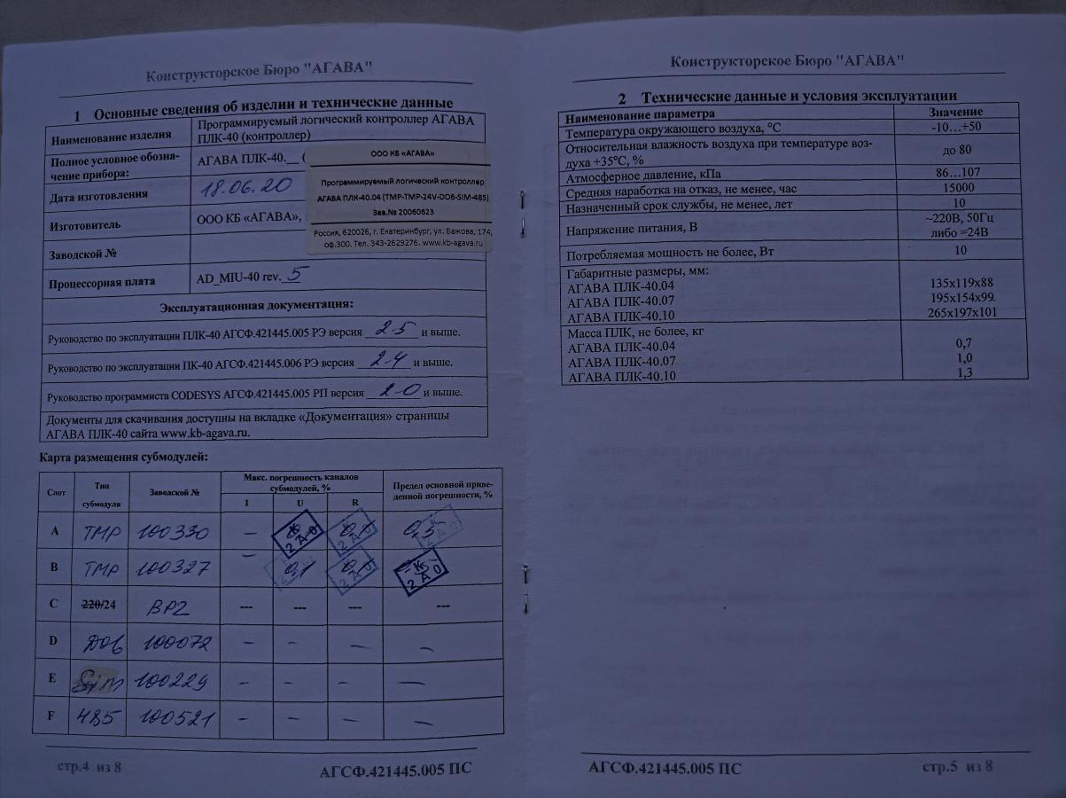

      У нас Программируемый логический контроллер АГАВА ПЛК-40.04. Запасного субмодуля RS-485 нет.
        Напишите полное обозначение контроллера, и его заводской номер. Можете выслать фото этикетки.
          АГАВА ПЛК-40.04 (TMP-TMP-24V-DO6-SIM-485) зав.№ 20060623, дата изготовления 18.06.20
          Процессорная плата AD_MIU-40 rev.5
          Карта размещения субмодулей:
          Слот Тип Зав.№
          A TMP 100330
          B TMP 100327
          C 24 BP2
          D DO6 100072
          E SIM 100229
          F 485 100521
            Прошу написать на почту erman@kb-agava.ru заявку на замену субмодуля вашего контроллера. Мы Вам направим новый субмодуль для проверки работы в вашей конфигурации на повышенной температуре, если все будет нормально нерабочий модуль отправите нам на исследование.
