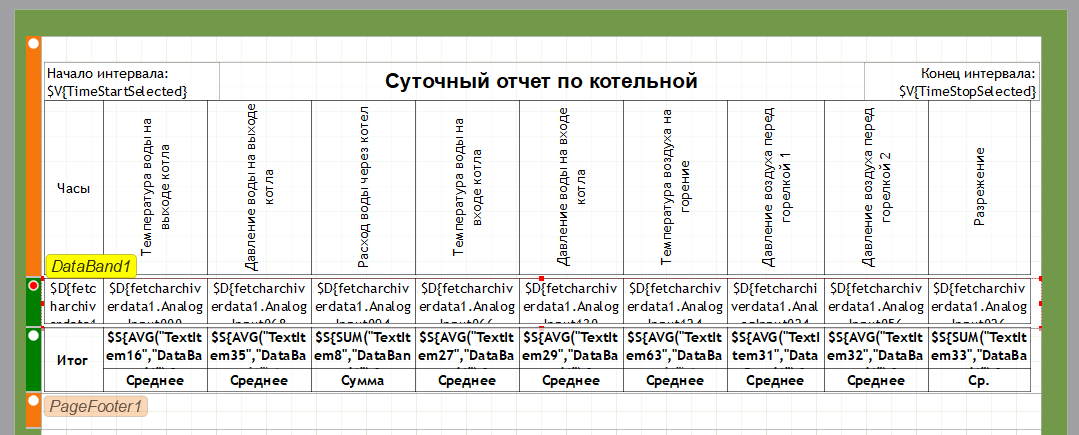

 Да, я размещал данные в области датабэнда, затем запускал предварительный просмотр комбинацией клавиш Ctrl+P, и ничего не происходило - страница была пустой. Я ведь правильно понимаю, что текст $D{fetcharchiverdata1.Analog...} - это указатель на конкретный тег в архиваторе БД?Сообщение от Таушканов Константин Посмотреть сообщениеРазместите данные сигналов, которые вы хотите вывести в области DataBand, как показано на прикрепленном снимке.1 фотография
 Да, нашел этот пример. Все заработало, спасибо!Сообщение от Таушканов Константин Посмотреть сообщениеКстати, в дистрибутивы актуальных версий включен пример "ChartArchiverReport", кроме графиков демонстрирующий использование отчетов.
