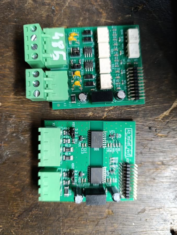

    Фото субмодулей,вверху более ранняя.
    Фото субмодулей,вверху более ранняя. image widget
    Последний раз редактировалось ua4lcn; 15-06-2026, 06:10 AM.
      Вверху плата более ранней версии, она прекрасно работает. Но стоит ее заменить на плату последней версии, связь с Термодатом пропадает.

            На новой плате (которая не принимает температуру с термодата) написано D_RS485_rev3 на старой пока не вижу надписи

              На фото- с верхней плате (более ранней) обмен с термодатом работает, на нижней (ревизия №3) нет обмена.
